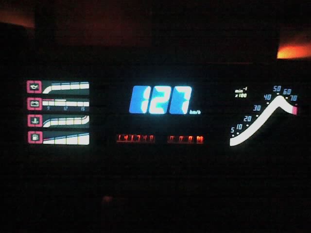

#13 So bin soweit fertig, nur hab ich mir leider vorhin den Spannungswandler geschossen, weil ich ihn verpolt hab. Die Inverterchen von conrad wollen nämlich nur 5v. Wenn man die nicht wie angegeben für 100 cm² verwendet sondern für jedes Feld einen kommt die Leuchtkraft eigentlich ganz gut. Hab Geschwindigkeit in blau, Rest is weiss mit Farbfiltern.
So kann man das auch bei Sonne gut ablesen, wie ich mir das gedacht hab.
Preis bis jetzt 100€, aber da is 1 Inverter kaputt und neu bestellt, 20 Folien A4 wo man nur 1-2 braucht, und mein Spannungswandlerchen von heute mit bei. Zudem hab ich viele Steckverbindungen verbaut, was auch allein 10€ ausmacht.
Also sollte man mit so 70-80€ auskommen können, wenn man Glück hat.
Hier mal ein Bild, leider nur vom Handy:
