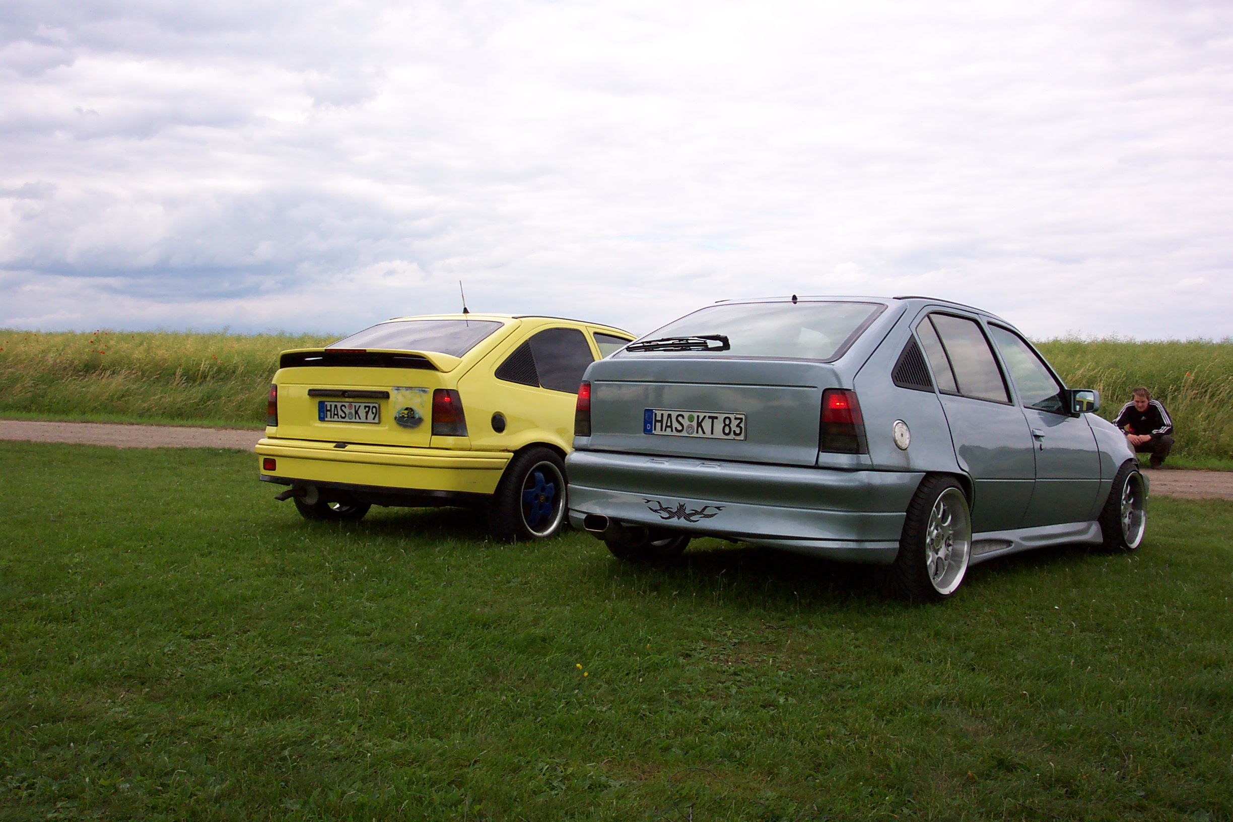

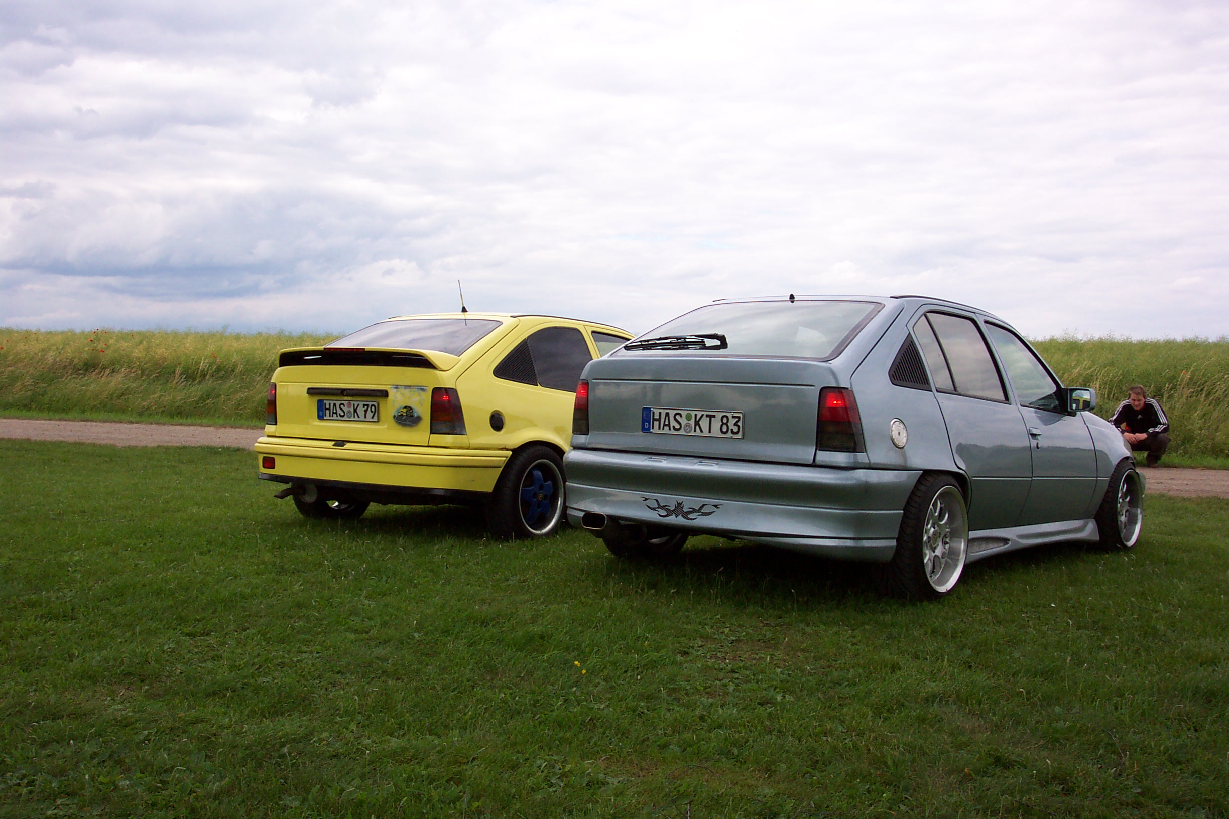

#2 Kommt auf die ET drauf an. Die meisten fahren wohl vorne Et25-30 und hinten Et15. ET15 vorne ist zu breit, da musste zuviel machen. Bei ET30 kann sein das du vorne nur Kotfllügel ausstellen musst. Hinten musste auf jeden Fall was machen. Ich fahre 7,5x16 ET30 vorne und 9x16 ET15 hinten. Vorne passen die so drunter. Hinten ist schon viel gezogen, habe keine Runden Radläufe hinten. Reifen passen am besten 215/40 oder 215/35.
