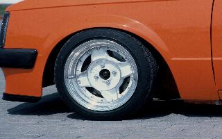

Ich habe folgendes Problem:Meine vorderen Reifen sind an den Innenseiten fast blank.Da ich ja beim Kadett D den Sturz nicht einstellen kann,wollte ich hier mal nachfragen,was ich da machen kann?Also Auto ist Kadett D mit C20XE gelben Konis und 8 cm tiefer.Danke für Eure Antworten...

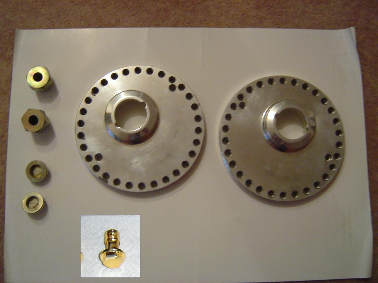

#2 Generell kann man den Sturz beim Kadett nicht einstellen. Für den E Kadett soll es spezielle Domlager geben,bei denen man den Sturz einstellen kann. Es besteht auch die Möglichkeit die Löcher in den Domen in Langlöcher umzufeilen und dann mit ner einstellbaren Domstrebe die Dome oben weiter auseinander zu drücken.Dabei kann man aber auch nicht soviel ereichen,weil man die Löcher nicht soweit feilen kann,wie man will,sondern nur so,dass die Feder nicht im oberen Bereich im Dom schleift. Und der Tüv sieht sowas garnicht gern. solange aber die Domstrebe über dem Dom ist,sieht man es natürlich nicht.

durch die tieferlegung stehen deine reifen "schräg",es kann sein,das sie zu- oder gegeneinanderlaufen und das auf der fläche die am meisten belastet wird,das ist bei der extremen tieferlegung deine radinnenseite!

und wenn das dann nicht klappt,frag mal den robert,der hat diese prono-domlager von timms drin,die sind exzentrisch (und extreeeeeem teuer!)
#8 Guckst Du bei http://www.kreis-tuning.de mal unter Fahrwerken da steht ganz oben aludomlager und dabei stehn auch Die sturzverstellung.

Übrigens Ich hatte Die Domlager auch noch bei http://www.isa-racing.de
Das kosten Die aber nicht wie Bei Kreis160 zusammen sondern einer schon 120 euro.
Auch nur exentrisch Die bei Kreis bleiben beim gleichen Nachlauf des Federbeines und sind nur in der Spur zu verstellen. -
