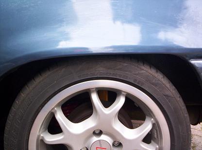

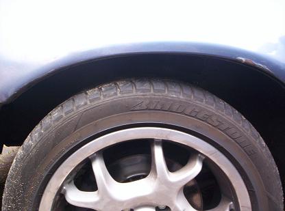

    So wie bei K-Cabrio sah mein Fahrwerk auch gleich nachm Einbau aus. Mittlerweile ist es nochn bissl tiefer, hinten war der erst so hoch wie mit Serienfedern, hat sich aber auch noch gesetzt.
    Also schau noch mal alles durch und kürz die Staubschutzkappe plus Begrenzer.

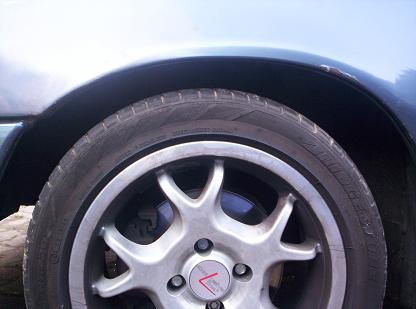

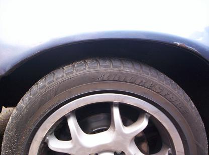

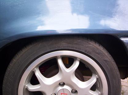

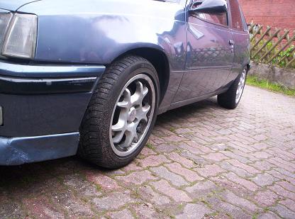

    nabend
    ich war den ganzen tag fleißig am schrauben um den fehler zu finden warum der wagen nich weiter runter kommt... hab alles nochmal ausgebaut, die gummis gekürzt, die plastikhülle gekürzt und alles wieder zusammengebaut.. und irgendwie is da nich viel passiert. hab auch die nummern kontroliert. auf dem karton, in der abe und auf den federn steht die nummer FK31. die zweite nummer: die FK OP 021 steht auf den federn und auf dem karton. in der abe steht FK OP 023. könnte es vielleicht daran liegen oder is das nich ausschlaggebend, da in der abe steht: tieferlegung bis 65mm. oder was könnte noch die ursache sein?? weiss jetzt echt nicht mehr weiter...
    mfg Andre

    Erstmal haben die Federn keine ABE, sondern ein Gutachten ;)
    Dann sollten die FK OP 021 60/40er Federn sein, also müsste diese Kennung auch auf den Federn stehen. Im Gutachten der 60/40er Federn steht aber irgendwie FK OP 023, was wiederum die Kennung von den 75/50er Federn ist :rolleyes:
    Ich kann aber morgen mal schauen was bei mir draufsteht.

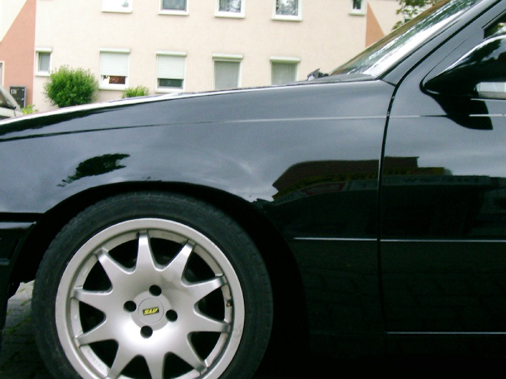

    Hi,
    Also bei mir isset nen bissel anders ich hatte von anfang an 60/60 tiefer durch die koni gelb....aba ich finde net das es wie 60/4o ausieht aber is ansichtssache....
    gruß steve

    gsi-andre
    hab auch 14" und das sieht nu bei dir aus, wie es bei mir war, als begrenzer und schutzhülle noch nicht gekürzt waren. Haste mal angerufen und nach der nummer gefragt?
    viel mehr an optischer tiefe kannst du mit 14" nich erwarten. ich kann bei mir auch noch problemlos den arm zwischen radlauf und felge durchschieben.
    mal was anderes: was passiert denn wenn du dich heftig vorne draufstützt? federt er dann noch ein, oder ist er knüppelhart? achte auch drauf obs vll. nur die reifen sind, die nachgeben. wenn der dabei noch einfedert, sinds definitiv falsche federn, bzw. noch nich weit genug gesetzt. Oder dir hat jemand den motor geklaut und da fehlt n bissl gewicht ;)

    Möchte ja nicht als klugscheißer da stehen
    ABER:
    FKOP021 ist die FK-Bestellnummer für 60/40 Federn 109 €
    FKOP023 ist die FK-Bestellnummer fur 75/50 Federn 119 €
    Für Kadett E Bauj. 9.84-91 ohne Combi,ohne Cabrio
    Bist du sicher das du ein Komplettfahrwerk hast? gsi-andre
