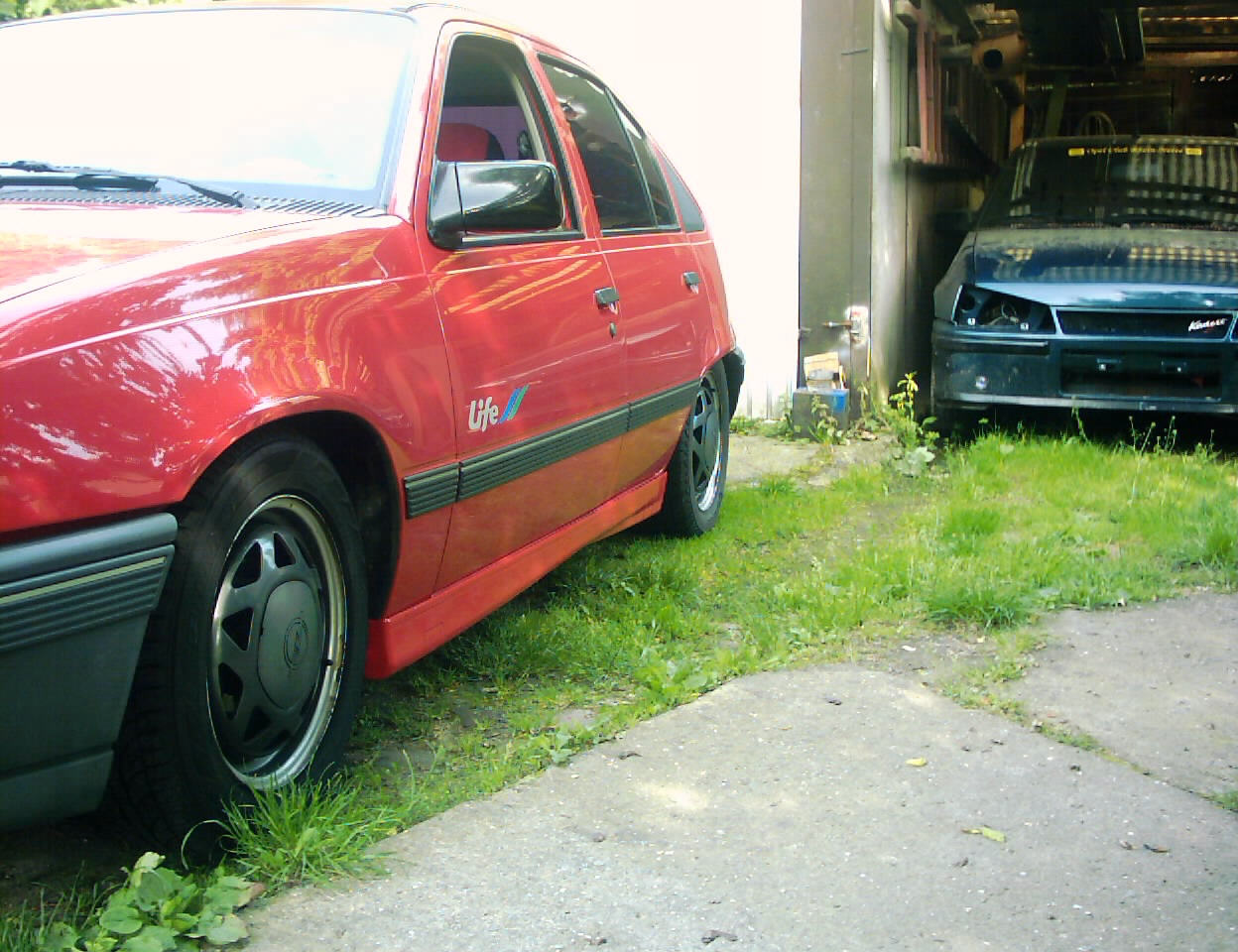

#19 Laut Kategorie willst du auf deinem D Kadett entweder 13" oder 15" fahren.
Ich würde dir zu den 15 Zöllern raten, da die auf dem D ordentlich was her machen, 13" ist einfach zu klein, wenn der Wagen nicht tief genung ist. Ich fahre auch 15" mit 60er Koni/weitec tieferlegung und habe so noch massig Platz im Radkasten.Hier mal ein Foto:

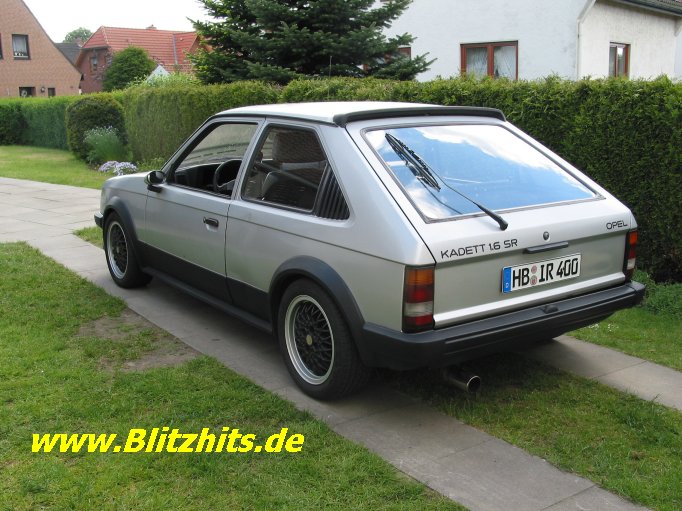

ich musste jedenfalls erfahren, dass ich auf eine 16V anlage keine d-kadett- felgen draufbekam!
deswegen hab ich auf dem SR auch schicke 6*15 ET 35 drauf... wer weiß, wo sie original draufwaren?!
