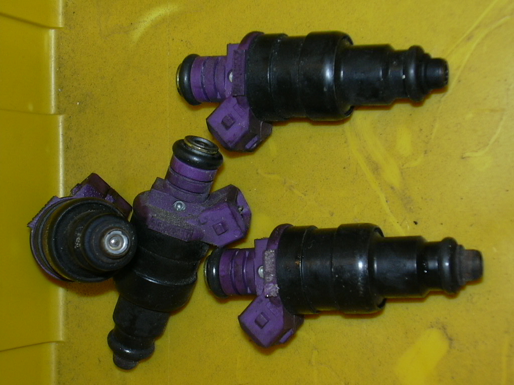

WAs bedeutet die Farbe der Einspritzdüse?
#10 Ich fahre in meinem NE Turbo Düsen habe aber auch einiges anderes gemacht das erspart einem in gewisserweise Die kraftstoffanhebung die meiner erfahrung nach dem Leerlauf probleme macht.
Die Turbo ventile sind ein wahnsinn in verbindung mit einem Größerem Drosselklappenteil Ram fächer und ein paar weiteren extras.Rot heißt 314ccm
Grün 430ccm
schwarz 4xxccm nicht genau definiert
orange 410Du musst wenn Du Turboventile nimmst entweder Die vom LET nehmen oder Die vom Saab Turbo 2,3L 16 V da Die VW Düsen alle etwas kleiner ausfallen als Die Opel oder GM Düsen.
Es gibt auch bei Ebay einspritzdüsen von Denso und Nippon Die aber mit 480-560ccm schon bei weitem zu überdimensioniert sind
Für den Normalen C20NE mit ram Lufi rechen aber auch Die Gelben C20XE ventile mit 430ccm und Streutrichter vollkommen aus damit wird mal wieder ein wenig mehr laufruhe und bessere verbrennung erziehlt. -
