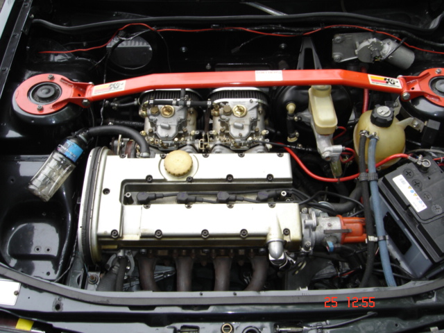

    Hi,
    nächste Woche steht bei mir die "Hochzeit" an.
    Nun habe ich aber die Befürchtung das es mit dem 2.0er Kopf in Verbindung mit den offenen K+N am demnächst montierten 16V ATE BKV recht eng wird 8o
    Kann jemand mit ein paar Fotos meine Bedenken zerstreuen ?(
    Gruss Michael

    Mit Trichtern geht es grad so, du brauchst schon die flachen K&Ns, aber ich meine die kamen an meinem damals an den BKV

    Ich habe aber den Eindruck das gerade beim 8V OHC dadurch das der Kopf schmaler ist die Vergaser weiter vorne liegen.
    Deswegen ist es zwischen K+N Filterelement und BKV bei meinem alten Motor mit 18er Kopf und GTE BKV schon quasi abstand 0 gewesen...
    Nun ist es so das der BKV vom 16V ATE noch ca. 1cm mehr Durchmesser hat 8o
    Also jemand so eine Kombi im D hier und kann mal berichten?

    Es passen beide K&N Filter-Versionen, allerdings ist das Filterelement etwas eingedrückt durch den BKV. Geht aber ohne Probleme!
    Wichtig ist nur das du die Dbilas Ansaugbrücke verbaust und nicht die günstigere Risse-Version. Da kannst du nämlich Filter vergessen!
