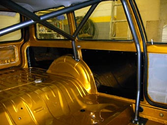

    So langsam nimmt der Innenraum Form an.
    Die Innenverkleidungen sind fast fertig (außer Türverkleidung), die Tachoscheiben und Alu-Pedale sind drin.
    Motor ist drin. :yeah:
    Luftfilter der Weber passen nicht mehr, auch mit eindrücken nicht.
    Dir Rohre für den Öl-Kühler sind fertig.
    Kotflügel sind auch gerade dran gekommen.
    Mal schauen was wir nächste Woche alles schaffen, in unserem "Garagen-Urlaub".
