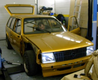

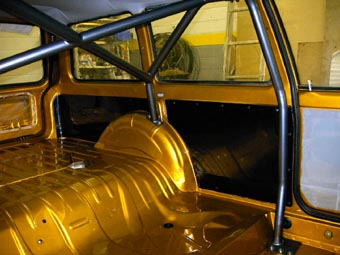

#17 So langsam nimmt der Innenraum Form an.
Die Innenverkleidungen sind fast fertig (außer Türverkleidung), die Tachoscheiben und Alu-Pedale sind drin.

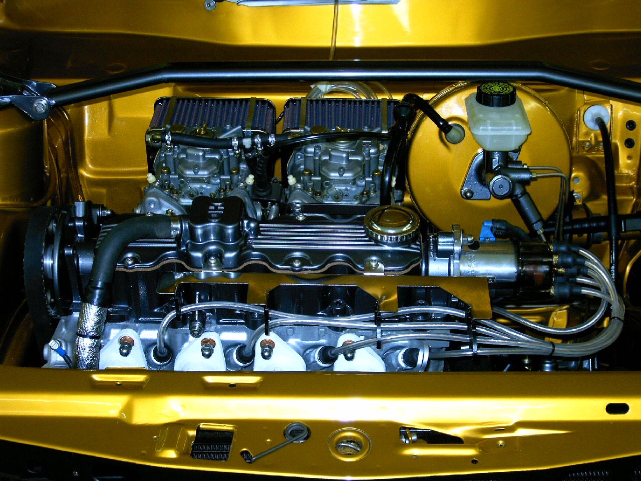

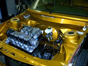

Motor ist drin. :yeah:
Luftfilter der Weber passen nicht mehr, auch mit eindrücken nicht.
Dir Rohre für den Öl-Kühler sind fertig.
Kotflügel sind auch gerade dran gekommen.Mal schauen was wir nächste Woche alles schaffen, in unserem "Garagen-Urlaub".

Seit Samstag brabbelt der Motor auch. Sprang sogar sofort an. Alles war dicht und funktionierte und nach ein klein wenig drehen an der Verbindungshebelsynchrionisationsschraube sogar ohne patschen.
Luftfilter habe ich auch passende gefunden. bei Sandtler gibt es welche die ne Breite von 170mm haben. Damit ists zwar eng aber nix schlägt an.Leider habe ich noch Probleme mit dem Drehzahlmesser. Der bleibt beim runterkommen bei ca. 1500 U/min. hängen. Tippe ich die Nadel ein wenig an geht er runter. Muss ich nochmal ran...was hat mich dieses Cockpit schon Nerven gekostet, wenns so weitergeht nehme ich nen großen Hammer (das ist kein Scherz, wer mich kennt weiss das).
