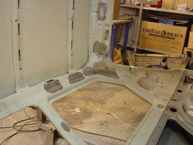

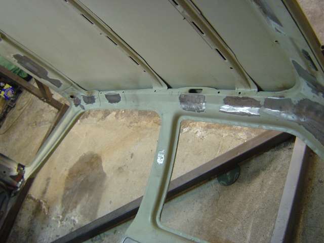

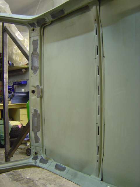

ich hoffe, dass das gesamtbild dann stimmt, versuch ja, meine eigene linie zu definieren, von aussen wirds sicher unscheinbar, aber mit 1001 details, die dann aber auch sicher nur insider findenauf dem bild sieht man auch gut, das der gurtumlenker-punkt auch schon weg ist, eine c-säule hab ich ja schon vor einigen wochen gemacht, nun is innen alles rundum zu.
jetz muß mein spengler nur noch zeit haben, um den feinschliff zu machen, dann kommt wieder epoxy-grund drüber.
