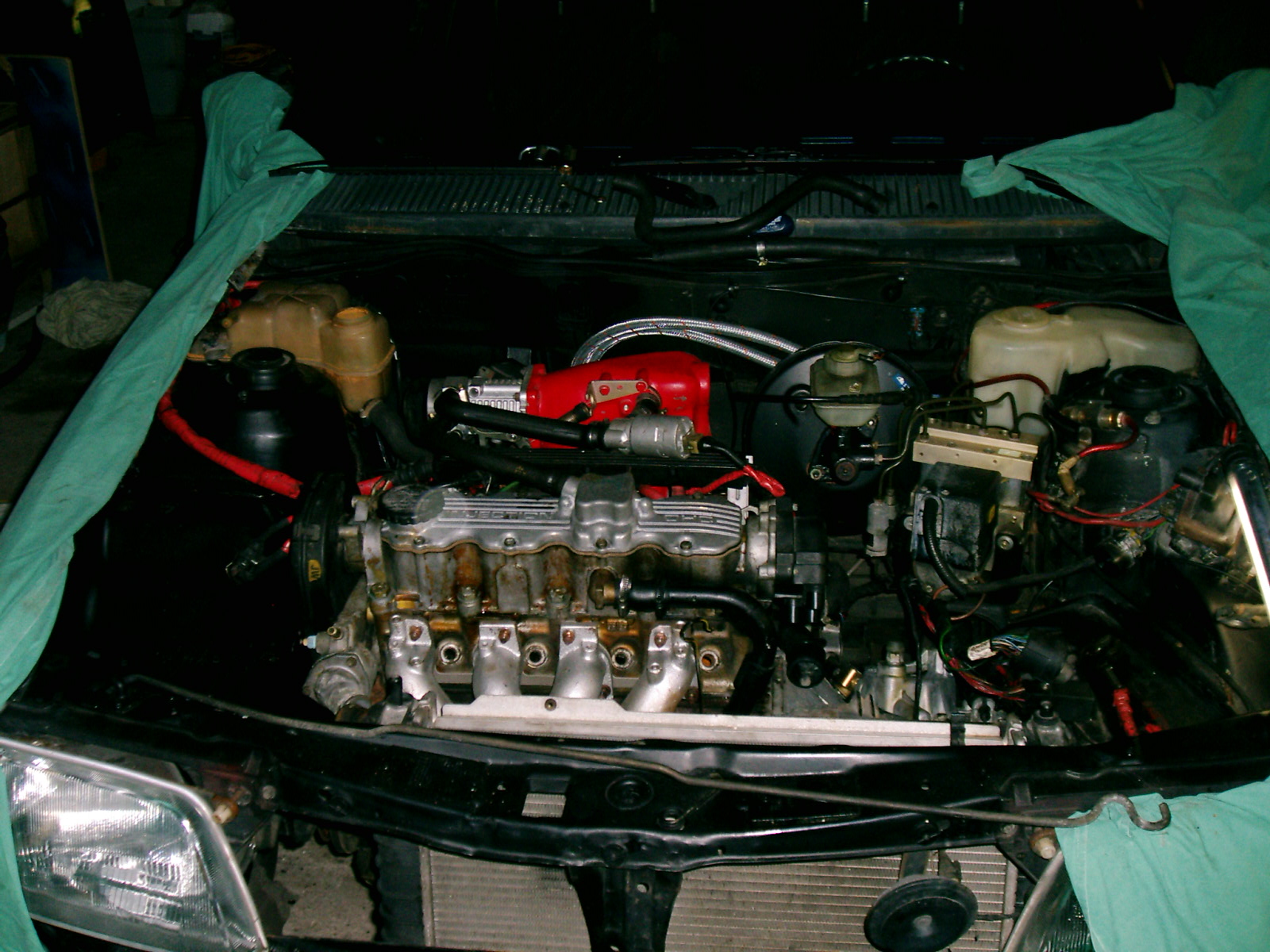

So ein scheiss.Alles angeschlossen.Soweit funzt alles.Jetzt kommt aber kein Zündfunke.Haben schon 5 verschiedene Spulen benutzt aber nix funzt.Ausserdem haben wir alles komplett durchgemessen und laut Opel-Buch Werten ist alles im grünen Bereich.Trotzdem kommt da nix.Klemme 15 und Klemme 1 zeigen die richtigen Werte an.Irgendwie ist mal wieder der Wurm drin.Und das aufn Samstag ![]()
#24 Nur den Motorkabelbaum.Benzinpumpenrelais ist es nicht.Haben 3 verschiedene getestet.Sprit kommt ausserdem an.Er macht nur keinen Funken an der Spule.
Hab schon den Tipp bekommen das an dem grossen Runden Stecker eventuell Kabel vertauscht sein können.Das werden wir uns morgen mal ansehen.Ansonsten legen wir das Kabel vom STG zur Spule neu.
#25 Also die Kabel am Kompakt Stecker passen alle.Langsam aber sicher verzweifel ich.Wir haben sogar den OT Geber getauscht.Aber nix geht.Es kommen ja nur 2 Kabel an die Spule. Klemme 15 Zündungsplus und Klemme 1 ist Drehzahl + OT vom STG. Klemme 15 funktioniert einwandfrei.Das heisst die Spule hat Saft.Aber es kommt kein Funke.Also kann es irgendwie nur noch das grüne Kabel sein das die OT Infos vom STG zur Spule schickt.Wir werden das Kabel Mittwoch mal neu legen und sehen was dabei rumkommt.Sollte das nicht klappen bin ich mit meinem Latein am ende.
#26 ENDLICH.ER LÄUFT!!!!!!!! Scheiss Elektrik Kacke.Kabelbruch bei der Rückführung.Also neues Relais und alles war OK.
