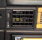

So sieht ein Cali BC im Kadett aus
    Habe mir mal eine Digicam geborgt und gleich mal ein paar Fotos gemacht,
    da irgendjemand mal fragte wie so etwas aus sieht.
    Das Cockpitfoto ist ohne Blitz fotografiert und mußte daher etwas
    nachgeschärft werden.

    Wie man den umschaltet ganz leicht mit dem Wischerhebel vom Astra mit BC
    knöpfen und parallel dazu habe ich die originalen auch noch in die
    Konsole eingelassen. Den BC anzuklemmen ist kein Problem sofern man Schaltpläne
    lesen kann, fast alle Kabel sind am originalem Kadett BC Stecker vorhanden.
    Also ab C20NE weis ich das er programmiert werden kann wie es bei
    kleineren Motoren aussieht weis ich nicht.Habe irgendwo eine Tabelle
    wo die Wegzahlen etc drin stehen und was dann für ein Code mit dem
    Tech1 eingegeben werden muß.
    Programmierung kost 15Euro da es eine einfache Programmierung ist
    und kein STG ist.
    Den Rand vom Rahmen des BC muß man wegschneiden oben ins
    Armaturenbrett muß man etwas wegnehmen und unter dem BC sitzt direkt ein
    Blech davon muß man nur die Kante abraspeln und links und rechts muß man
    etwas von den Luftdüsenrahmen wegpfeilen dann kann man den BC erst
    nach oben und dann unten reinschieben.
    Vor dem einbau unbedingt Klebeband um die BC Blende kleben sonst
    bekommt man nur noch die BC Blende raus und sonst nix, außer man
    zerlegt das Cockpit.
    MfG
    Turbospeedy
