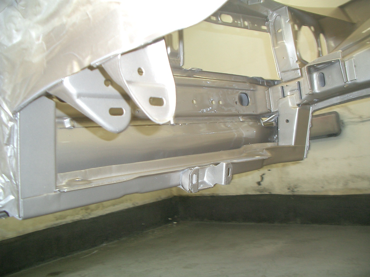

Rene hat bestimmt übersehen,dass Du nen Kombi aufbaust. Wenn Du Scheiben hinten verbauen willst,dann brauchts Du die Hinterachse vom Astra F Kombi.Die E Kadett Kombis hatten alle nur Trommeln hinten. Es gäbe zwar die Möglichkeit ne Hinterachse vom Kadett E GSi16V umzuschweißen,aber davon würde ich die Finger lassen.
Und ne Achse vom Astra F Kombi ist einfacher zu bekommen,als ne 16V Hinterachse vom Kadett.
Du solltest Dir im klaren drüber sein,ob Du hinten Scheibn haben willst,oder Trommeln machst.Weil mit Trommeln ist es wesentlich einfacher.
Ich hab mir bei meinem Kombi auch neue Halter für den Kühler selbst gebaut, bzw die orginal Halter abgemacht und verlängert und den rechten Halter an an einer anderen Stelle angeschweißt.
Frontblech viom GTE oder SR wäre nicht schlecht,wenn Deiner nicht die ovalen Lufteinlässe hat.Aber die Kombis hatten die glaube ich alle.
Habe noch nen 16SR zu schlachten da.Ist eigentlich schon einiges weg,aber die Dämmatte ist noch drin.
