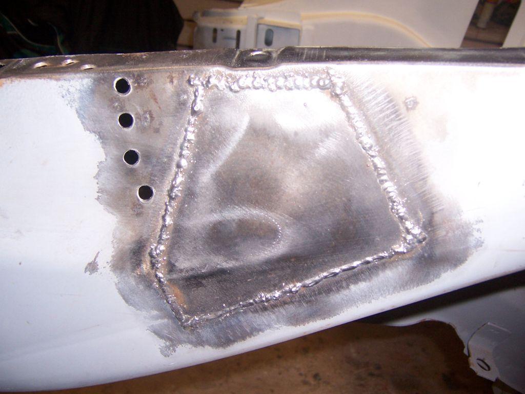

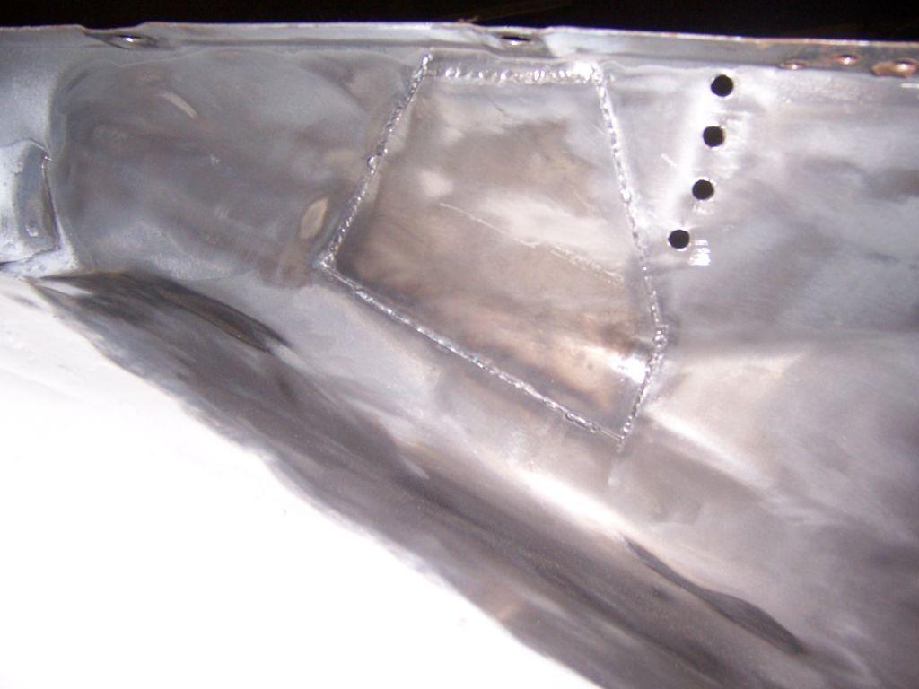

    Desweiteren hab ich heute mal noch paar Bleche gesetzt,:
    und noch eins von außen:

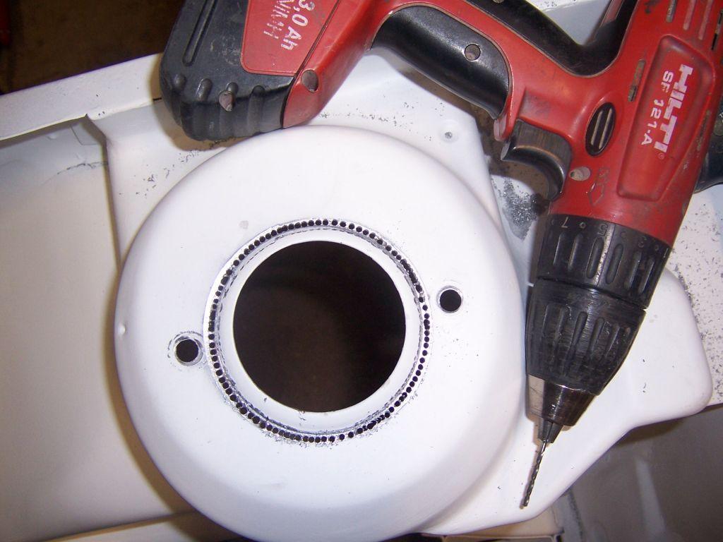

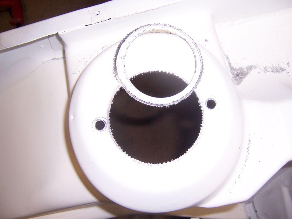

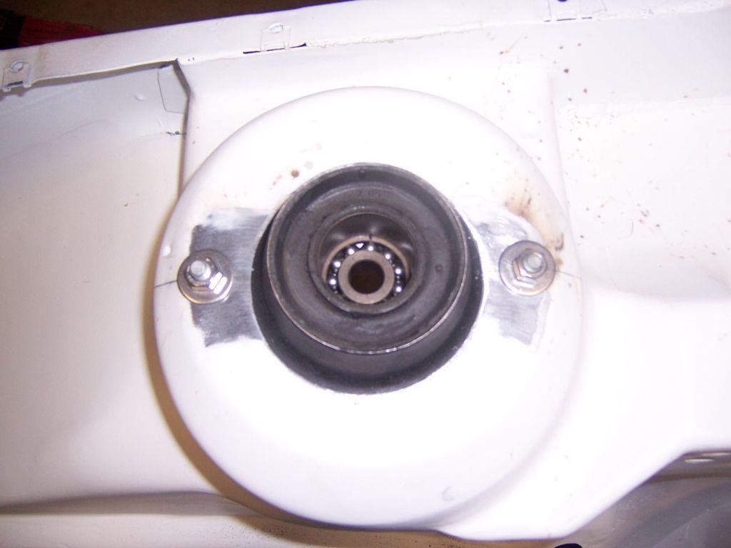

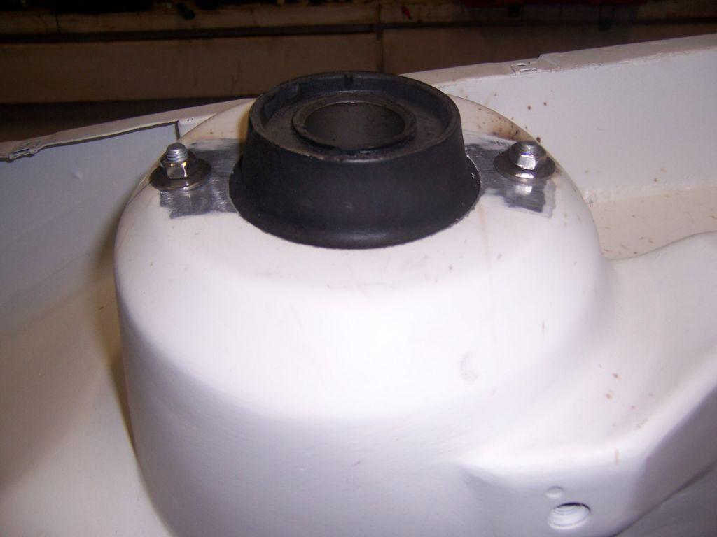

    Danach war noch bisschen Zeit, also hab ich mich mal dem ersten Dom gewidmet, um Platz für die E-Domlager zu schaffen.
    nachdem ich unzählige Löcher gebohrt hatte:
    und der Ring entfernt war:
    gings mächtig ans Feilen, dann noch die Löcher angepasst, und gut:

    Nee, das passt und kommt nachher sautief :D Was mit nicht gefällt ist die Kante hinter dem Dom zur Stirnwand hin, die ist nicht so abgerundet wie die vor dem Dom, da würd ich noch mal beigehen. Sonst sieht das top aus

    Joa Rene, hab ich mir auch schon überlegt, aber ich denk ich lass das ganze so, die eine Seite sieht man eh kaum weil da a die Pendelstütze sitzt, und ich noch nicht weiß was ich da oben mit der ecke anfang. und rechts muss ich denk ich jetzt ma abwarten, ich hab da was im Kopf, mal schaun wie ich das noch umsetzen kann, mehr wird ma noch nicht verraten.
    Ansonsten schonmal vielen Dank für die Blumen ;)
    Rakete, hab´s mir auch schon gedacht, aber wenn der Rene meint das passt, dann passt das ;)
    Ansonsten hätt ich nen Ring gedreht mit 5-10mm und den dann noch von unten eingeschweißt. aber is ja jetzt hinfällig :)

    So,
    Rückmeldung aus der Halle, hab eben die zweite Seite in Sachen Dom hinter mich gebracht. Kann keine Löcher mehr sehen 8)
