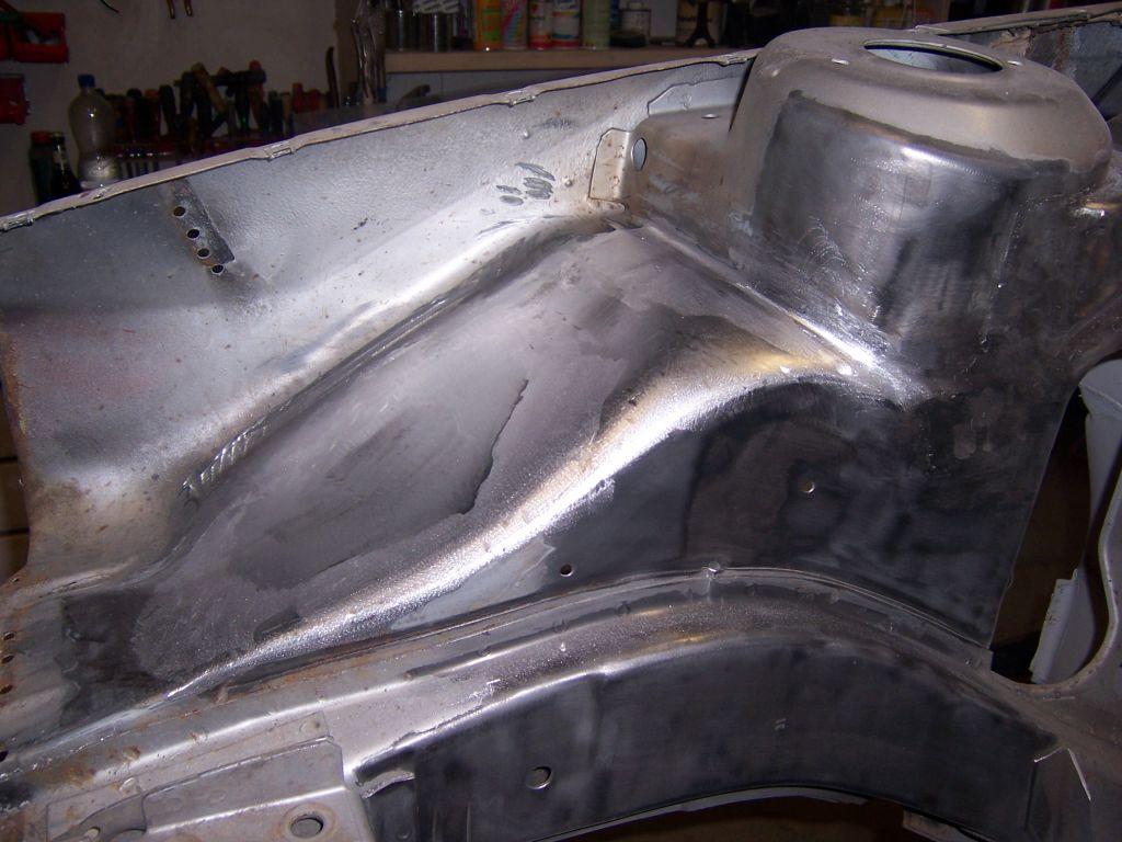

    So, heut war ich stolze 10 Std am Stück nur am D, und das Ende vom Lied, die Welt is net passiert, aber immerhin, nachdem ich gestern noch die Restlichen Bleche geändert hab, hab ich mich heut ma mit Flex und Zinn bewaffnet ans Werk gemacht, hier ma die ehemalige Batterieheimat heut morgen um 11:
    paar Std später sollte dann die Erste Seite bis zum Dom geglättet und die Falten größten Teil entfernt sein

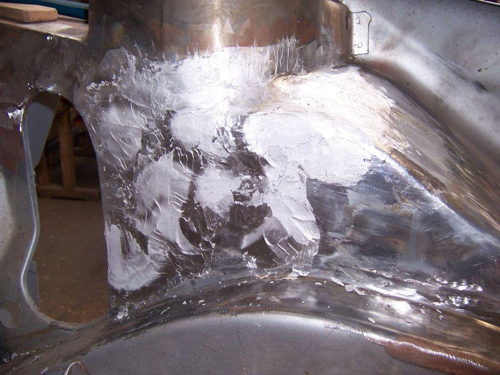

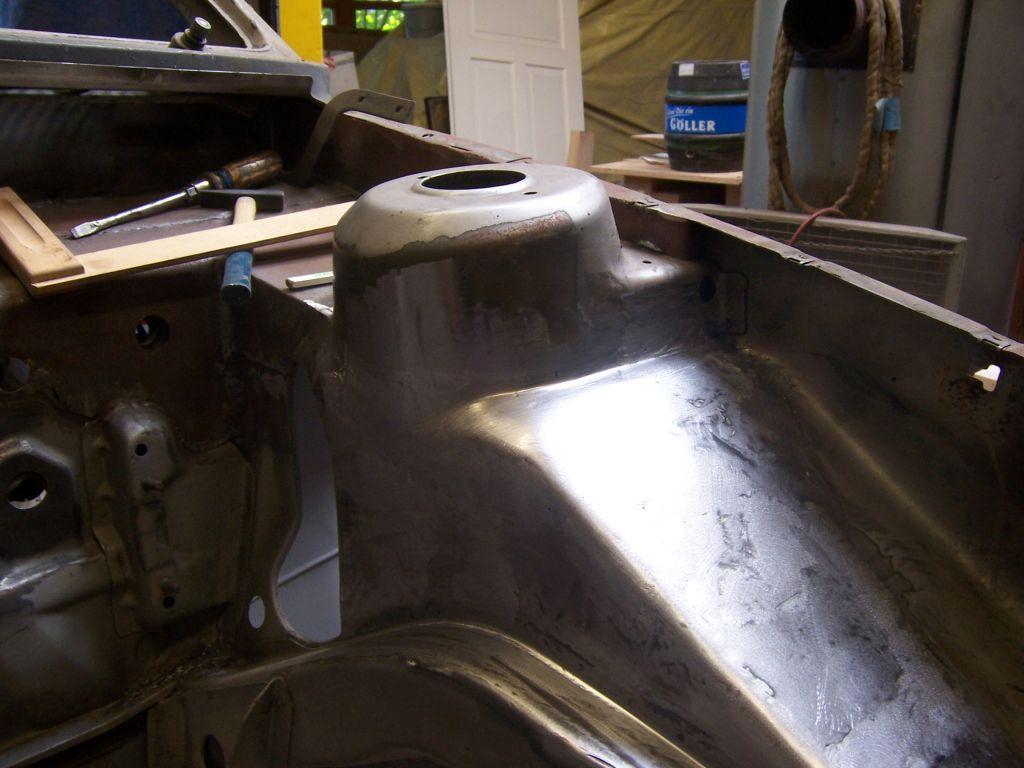

    Und weil mich heut die Lust dann nicht verlassen wollt hab ich mich gleich noch an die Beifahreseite gemacht und die hässliche "Delle" dem [d]Erdboden[/d] - sorry - der [blink]Karosse[/blink] gleich gemacht:
    Dann Flex und Zinn zum Zweiten, und schließlich das Ergebnis:

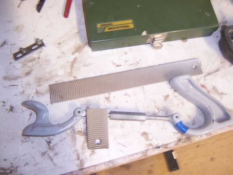

    Ich wollt ja eigentich ne Nachtschicht einlegen, weil ich am Wochenende widder mal keine Zeit hab, aber die Karosserie-Feile hat sich um 18.13 Uhr (MESZ) frei genommen.....

    Ich hab die Dome kmplett verstärkt und verschweißt, ich denk schon dasses halten sollt, aber ich lass mich gerne belehren
