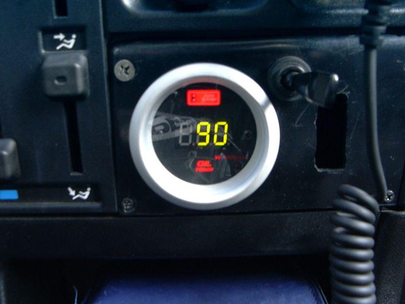

    Ich habe es anstelle des Aschenbecher eingebaut.
    Hatte zuest aber grosse Stormschwankungen, bis ich das Zündungsplus von dem Kabelstrang der Sitzheizung genommen habe.

    und innen hab ich es so gelöst (Bild ist leider nicht aktuell)
