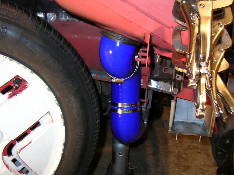

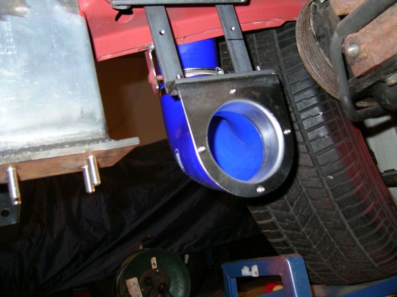

#339 Ich bin gerade beim Querlenkerstrebe basteln. Den Grundbügel hab ich fertig, fehlen nur noch die Streben nach hinten.
Ich hab mich dabei von Hipo inspirieren lassen. Die Stebe ist aber 1 cm tiefer, damit auch die 3 Zoll Downpipe durchpaßt (mit 1,5 cm Abstand rundum). Beim Flacheisen hab ich auch etwas mehr hergenommen. Statt 10x60 und 4x40 sind es bei mir 10x70 und 5x50. -
