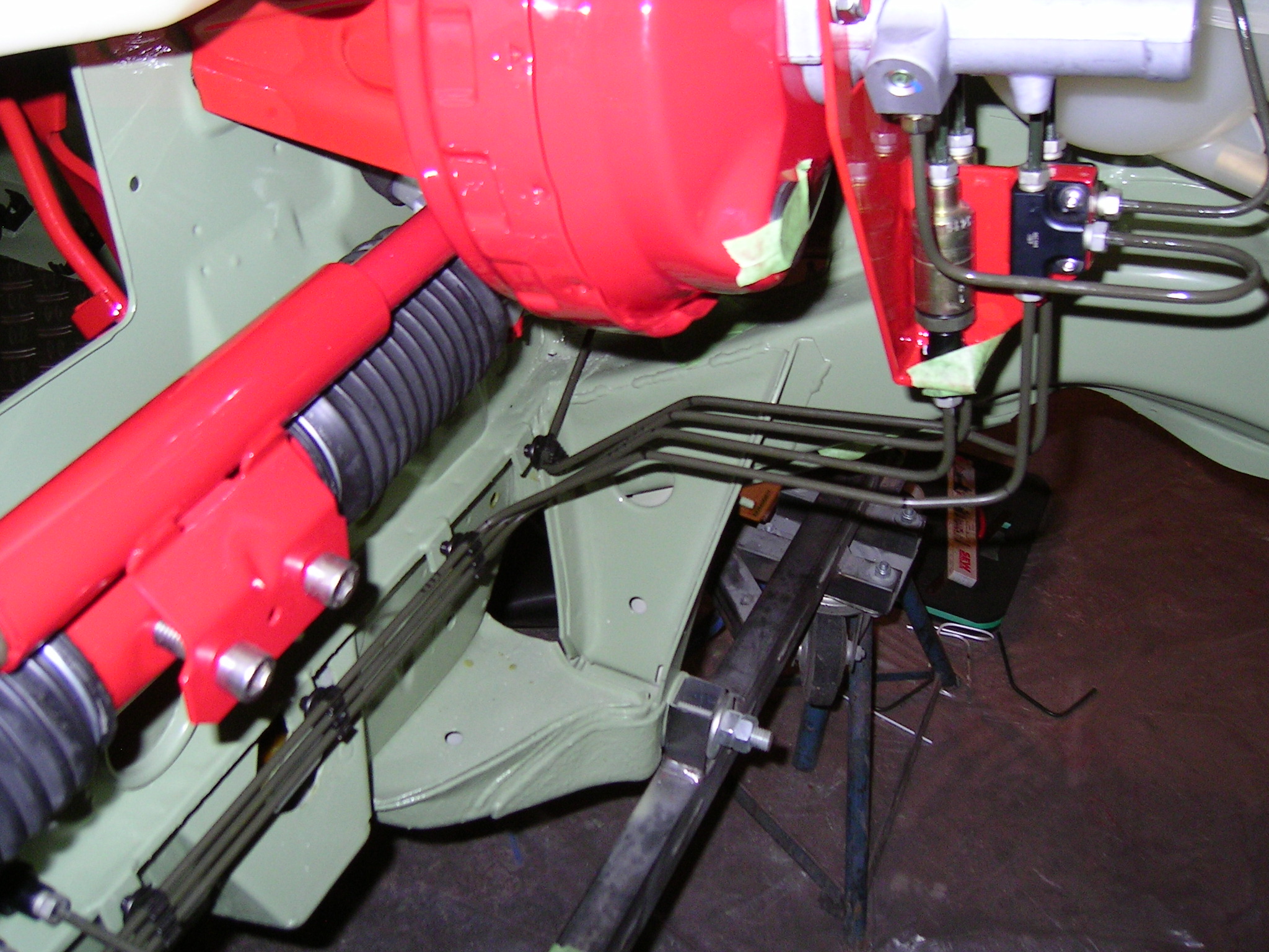

sage mal hast du die Gummis für die Lenkung wo die Schelle drüber ist , aus PU?

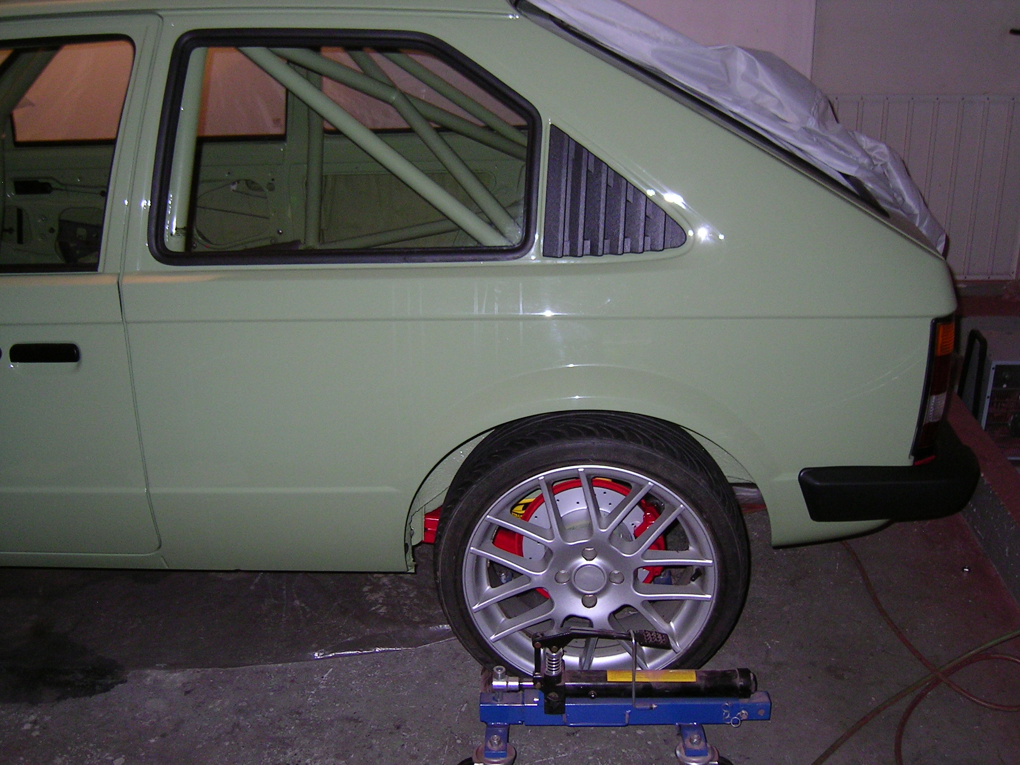

#565 Alles anzeigenGlas ist mittlerweile rundum verbaut.

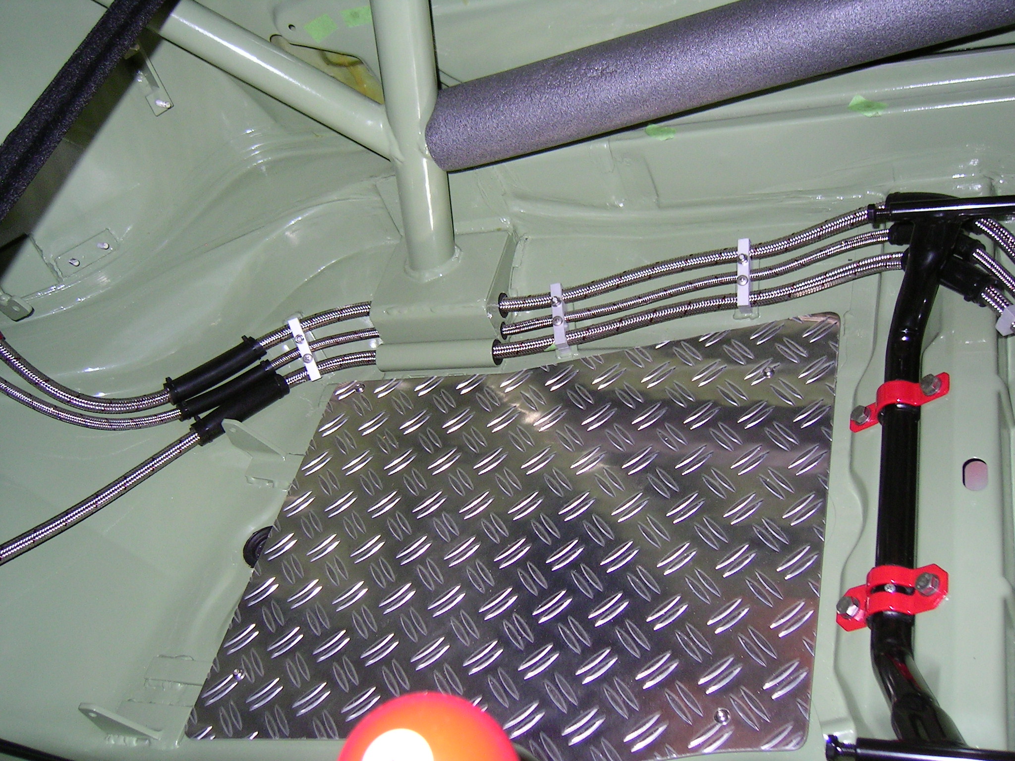

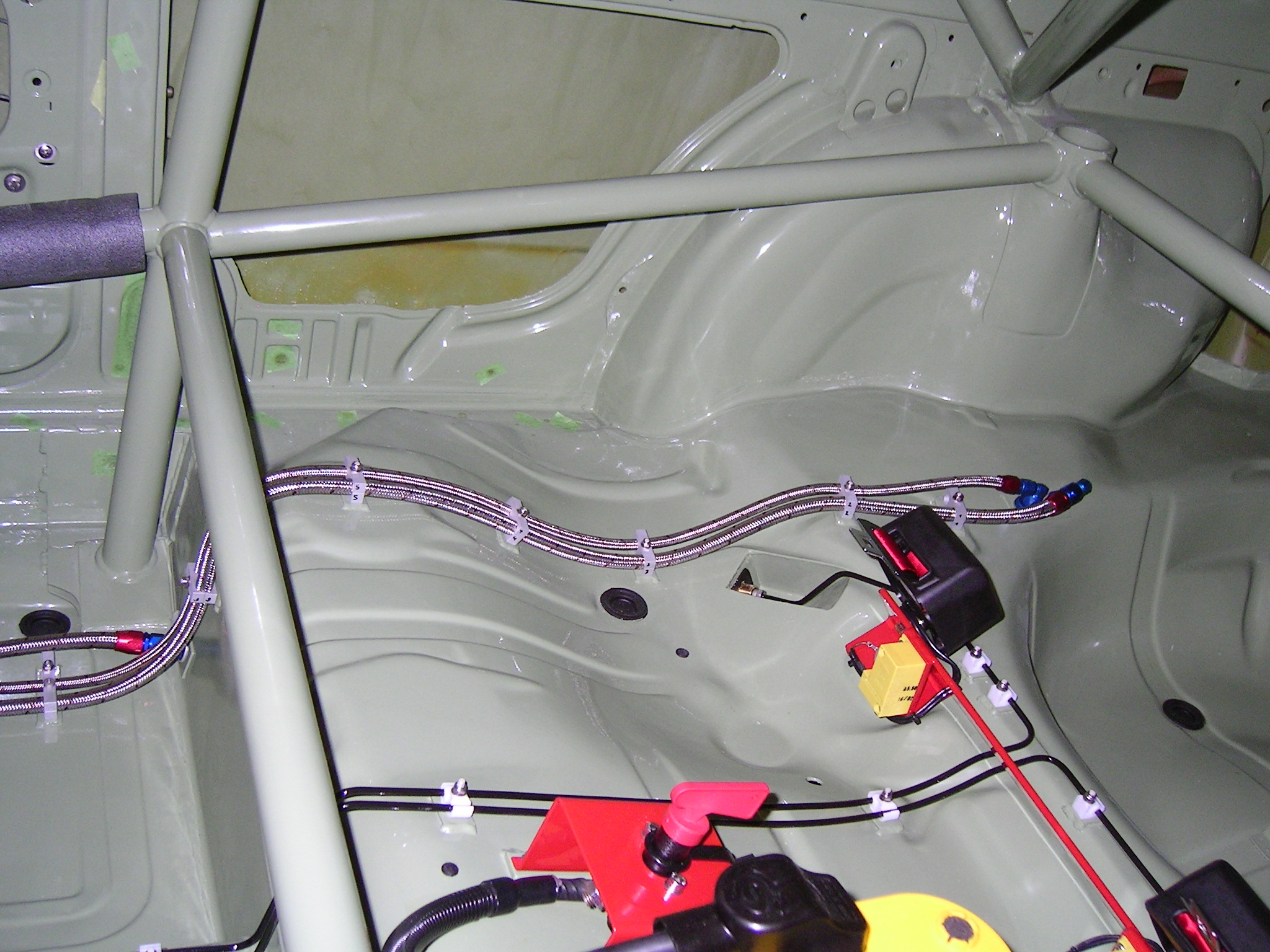

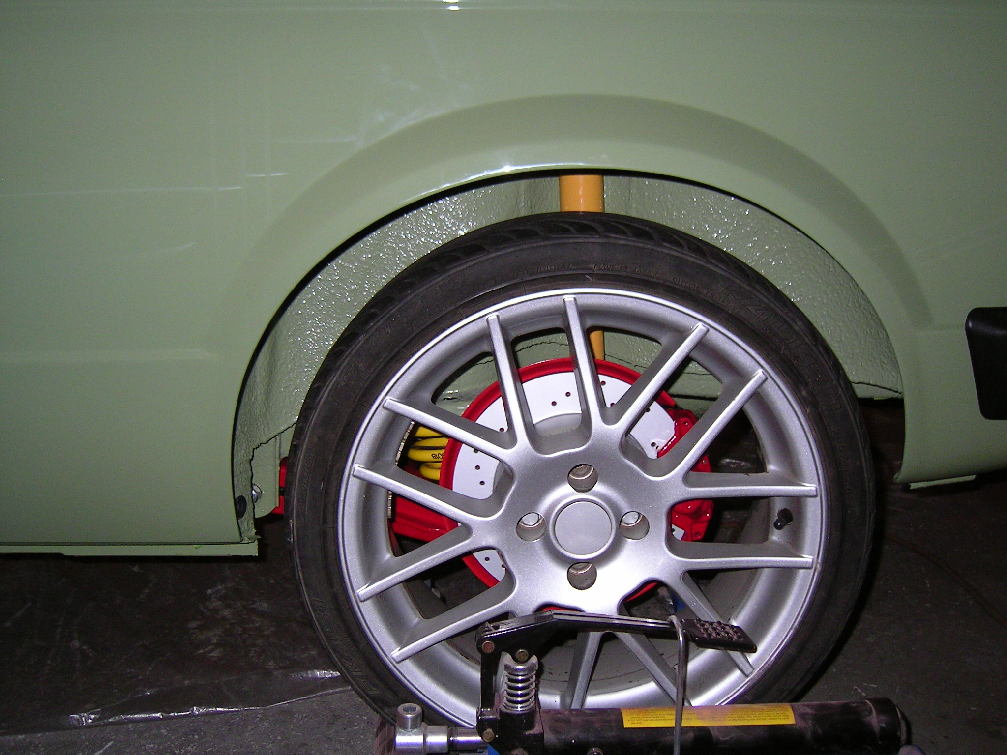

Benzinleitungen sind im Innenraum verlegt und bis auf den fehlenden Dash6 Adapter angeschlossen :Hinterachse ist drin. Es sind momentan die 45er Federn vom KW Gewindefahrwerk drin. Die Federn haben sich schon etwas gesetzt - mein Ziel wäre noch 2 - 3 cm tiefer - mal schaun :
Mir ist eben die Strebe aufgefallen, an der du die Gurte und die Sensoren befestigt hast, sieht sehr interessant aus!
Hast du da evtl. noch ein oder zwei mehr Bilder?
Ich überlege gerade, etwas ähnliches zu bauen, bin aber noch nicht ganz bei der Lösung
#569 Alles anzeigenok das Problem kenne ich ,deswegen die Frage Danke
https://ftt-shop.franke-turbot…an-Lenkgetriebe-1234.html
hattest diese
