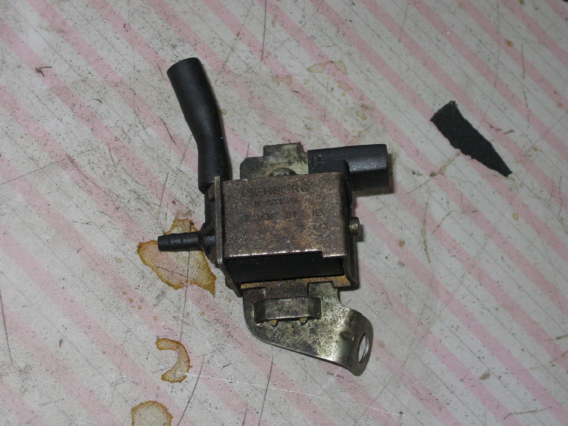

Was ist das für ein Teil denn nochmal (C20XE)
    Jupp, ist das Tankentlüftungsventil.
    Ein Ende geht zum Aktivkohlefilter, das Andere muß irgendwo an die Drosselklappe (beim XE weiß ich nicht genau wo, beim NE ist es ein kleines Messingrohr unterhalb der Drosselklappe)

    Ja, wenn Du auf G-Kat Umrüsten willst. Muß Das Bauteil drinnen sein. War bei mir auch so, als ich von 20seh auf C20XE Umgebauthabe.
