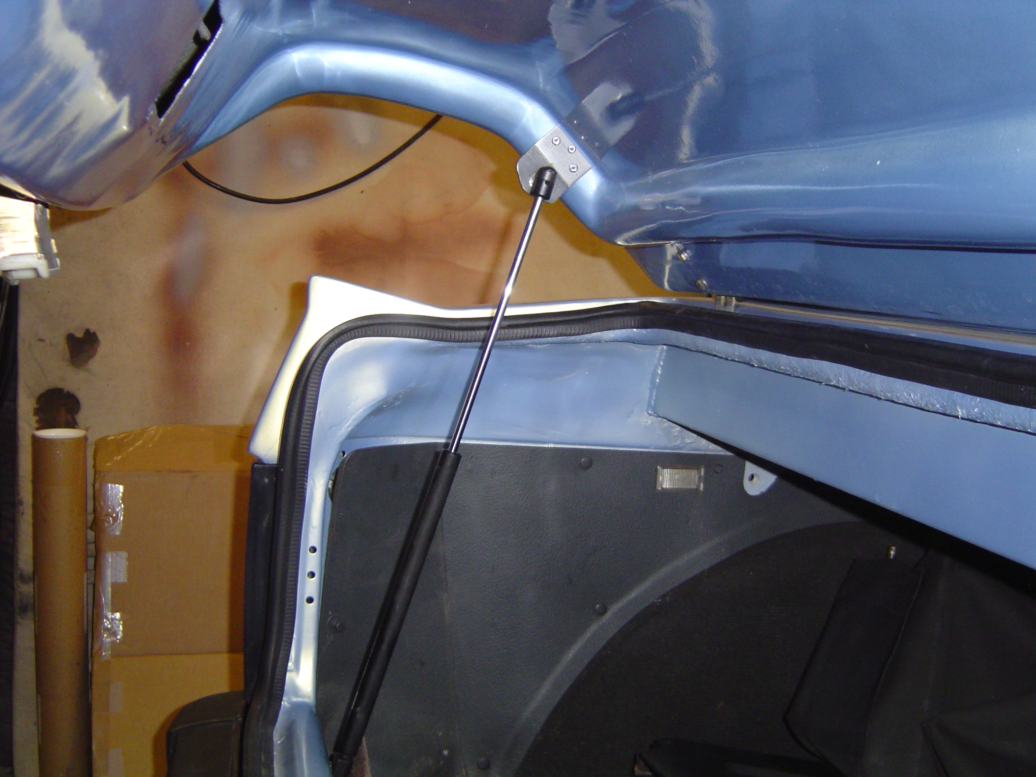

    Der Dämpfer vom Uno 1 (Ur-Version!) passt sehr gut und du brauchst auch nur einen verbauen! :) Der Dämpfer hat genug Kraft um die Klappe von alleine zu heben!
    Wenn du das Heckklappenschloß entfernen möchtest kannst du das Schloß ganz einfach mit einem Stellmotor öffnen, weil das Bieber-Schloß ja nur eine Stellung hat! :)

    Das kleine Winkelblech ist ja auch kein Problem. Den Dämpfer zu bekommen
    dürfte ja auch kein Problem werden. Hast Du da den originalen Kugelkopf
    genommen und ihn auf das Blech geschweißt?
    Geht aber nicht gerade weit auf die Klappe - oder täuscht das auf dem Foto?
    Der Kugelkopf ist an dem selbstgefertigten Blech verschraubt! :)
    Die Heckklappe geht nicht ganz auf, weil wenn der Dämpfer länger wäre die Klappe nicht mehr schliessen würde.
    Glaub mir ich habe sehr sehr viele Dämpfer ausprobiert! :D
    Dann mußt du auch noch bedenken das die Kappen vom Schanier auch nicht viel mehr hergeben würden! X(
