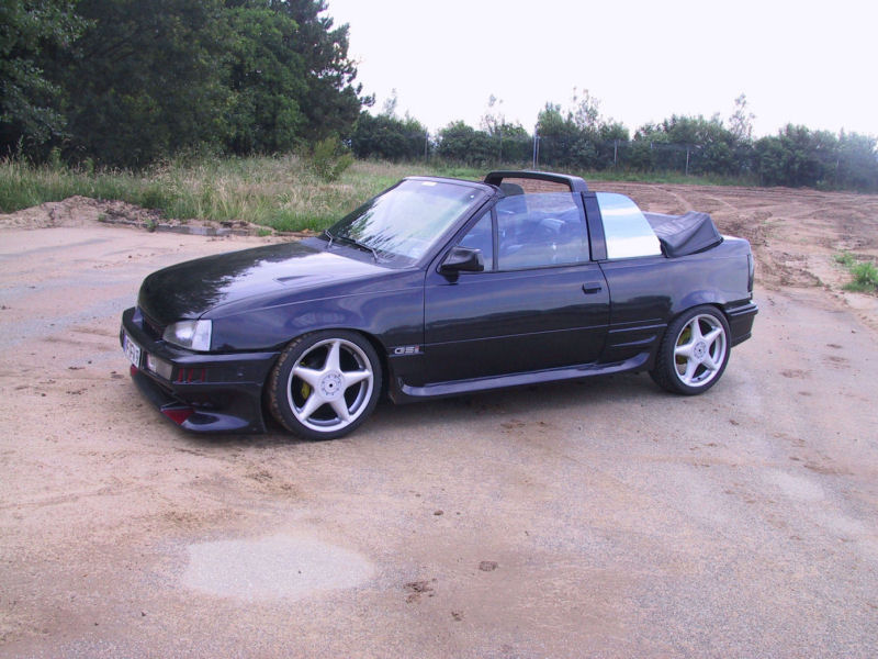

    ich habe auf meinem GSI 8J x 17 ET 35 mit 215/40/17 Breifung oben.(das Foto neben meinem Beitrag ist der hintere Radlauf)
    Ich habe dafür die hinteren Radläufe um ca. 2cm auf jeder Seite gezogen und den Falz umgelegt, dann geht sich das gerade so ohne Federwegbegrenzer aus.:D
    Nur auf der Vorderachse wird es schon ein wenig kritisch. Wenn ich ganz nach rechts einschlage, dann sind zwischen Reifen und Getriebe nur noch 15mm Luft.;)
    mfg GSIZUECHTER

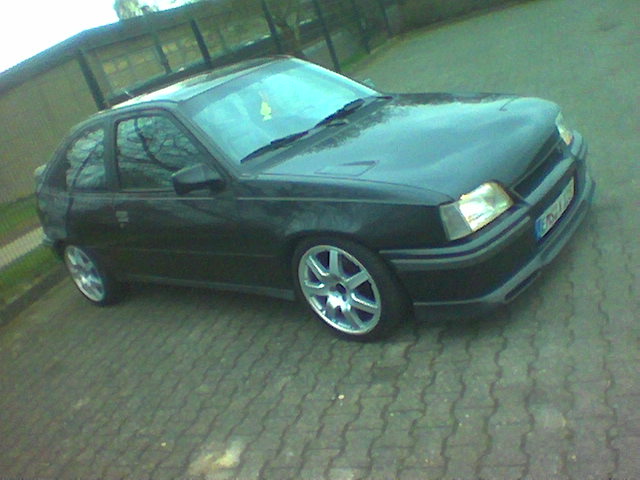

    Kann nich jemand mal ein Paar bilder rein setzen ich Will nämlich bald auf 18Zoll gehen und da hätt ich gern mal 17 zoll gesehn vieleicht reicht das an Größe schon aus.
    Wollte wenn überhaupt auf 205er gehn.
    kadett sau: ich kann dir aber eins sagen wenn du auf 18 zoll umrüstest ist es mit kannte umlegen nich getan.dar must dir gedanken machen das das inere felgen horn nich am ineren radkasten schleift und rechts am getriebe wirst bei eingeschlagenen lengrad auch probleme kriegen.also bei meim ersten umbau hatte ich 9mal 16 et 15 borbet a drauf.und dar muste ich schon aner hinterin seitenwand 5cm blech streifen einschweisen.und von vorne ganz zu schweigen.
    gangster ;)
    Du glaubst ja nicht was an meinem Schon alles gemacht ist :) auch wenn er Harmlos auschaut und Vom Lacke her noch nix kann das Daten blatt und Die seiten der modifizierten sachen ist schon ellenlang.
    Da wird ein 5cm streifen Urlaub sein ;)
    Ist doch schließlich eine baustelle kein edelroller.
    Meiner ist noch lang nicht am ende.
    Hab hier noch ein Paar 8x17 zoll Die werd ich wohl erstmal drauf machen und dann auf meine 18Zöller noch ein wenig spaan und zugleich auf 5loch umrüsten.
