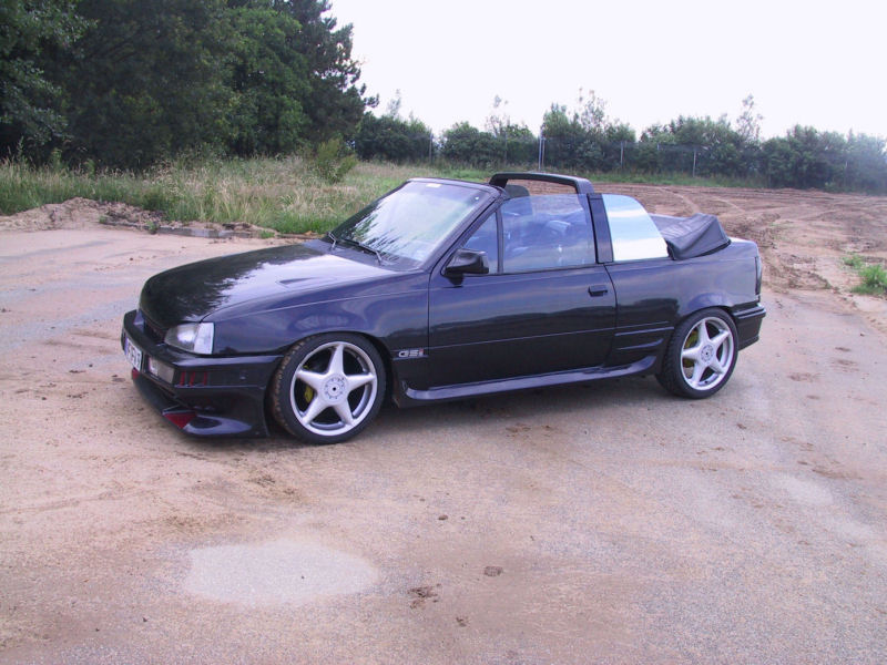

#25 @ Speedygonzales
Hier ein Foto mit den 17´nern. Habe derzeit kein anderes, da ich die 17 Zöller wider runtergeschraubt habe.
Weil du so beim überlegen bist ob du ET 35, oder ET 40 draufschraubst.
Bei mir gehen sich die ET 35 hinten schön aus. Ich habe hointen um ca 20 mm gezogen.
Wenn du die ET 40 nimmst, dann wirst du warscheinlich um ca 30 mm ziehen müssen.
Vorne dürfte sich dass aber auch ohne ausgehen. Nur beim eischlagen wird´s schon ein wenig knapp. -
