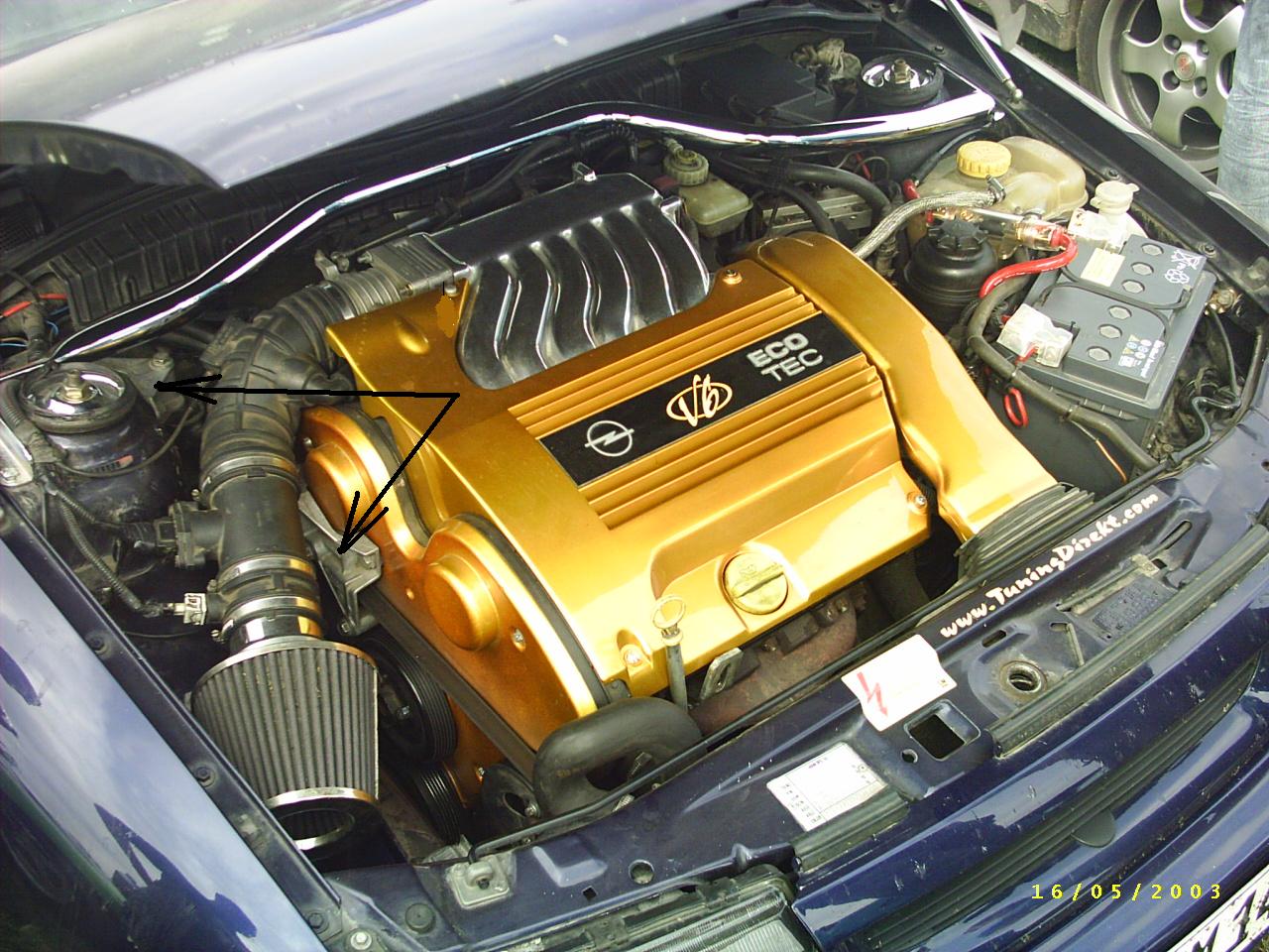

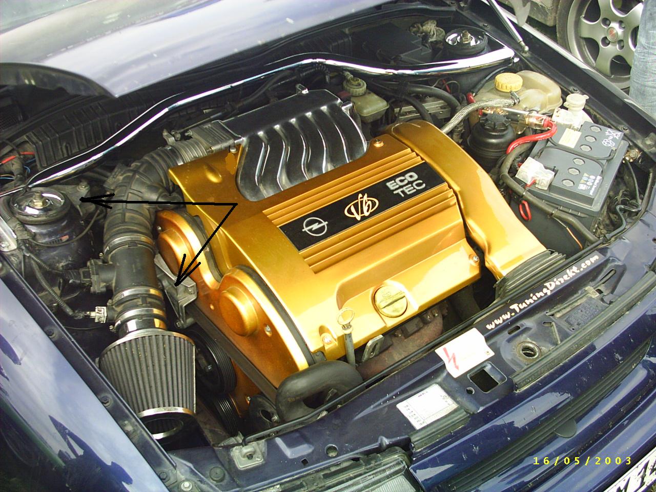

Bei den Kilos Die du da zusätzlich drauf hast brauchst Du eine servo weil Sonst lenkst du da ganix mehr im stand Kenne keinen V6er E ohne Servo.
Ich meine Die Bremsdruck minderer Die sitzen Vorne am HBZ Die musst Du aber auch nur ändern wenn Du kein ABS hast was Du bei dem Kampfgewicht aber drin behalten solltest.
Den Rest solltesst du unter der Suche erfragen weil Wir vor kurzem erst noch einen Hatten der den Frischen V6 nun Drinne hat.
