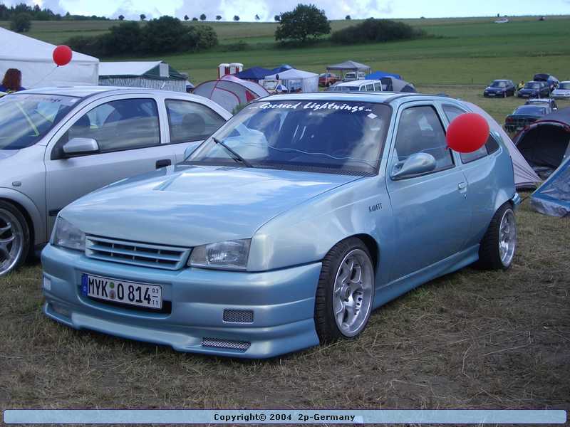

front und heck am gsi 16V
#2 Du kannst Vom Daewoo Nexia eine Ganze menge übernehmen.
Das Problem bei Der Astra F Front ist Die das Du Die Blinker in den Kotflügeln umschweißen musst da Die Sicke Die übern Kotflügel verläuft entgegengesetzt ist wie beim Kadett.
Die Front Stoßstange passt mit ein wenig Fummeln Die hintere allerdings muss stark angepasst werden da Der Astra am Heck runder ist als Der kadett.Aber mal so wenn Du alles auf Astra ändern Willst dann kauf Dir doch gleich einen.
