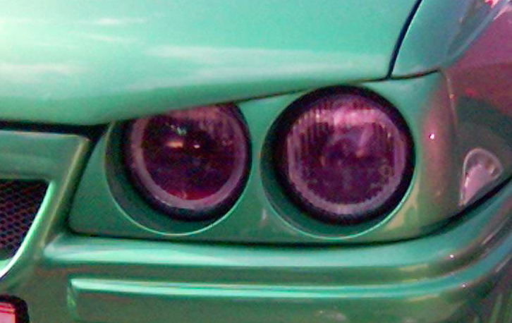

    Ich habe mir bei ebay Standlichtringe ersteigert, und da war natürlich keine Konstantstromquelle oder ein Wiederstand oder sonstiges dabei. Kann ich die einfach so an die Batterie anklemmen? Wie siehts denn da mit der Lebensdauer aus? Die Ausleuchtung der Ringe ist sehr schlecht. Und die Daten der LEDs weiss ich leider auch nicht. Aber ich hoffe das mir jemand von euch grundlegende Tips geben kann.

    Ich habe mir die Irmscher Masken gekauft und schwarze M3 Scheinwerfer gekauft wo ich nachträglich diese Ringe eingebaut habe. Wenn ich Sie einfach an die Batterie anschliesse leuchten sie eh, aber ich weiss nicht wie gut die schwankende Spannung der Batterie für die Lebensdauer der Ringe ist. Und es sind vier Ringe.
    Jeder Ring hat ein Plus und Minuskabel mehr seh ich da nicht, und die Farbe ist weiss.
    Auf dem unteren Bild sieht mans ein bisschen
