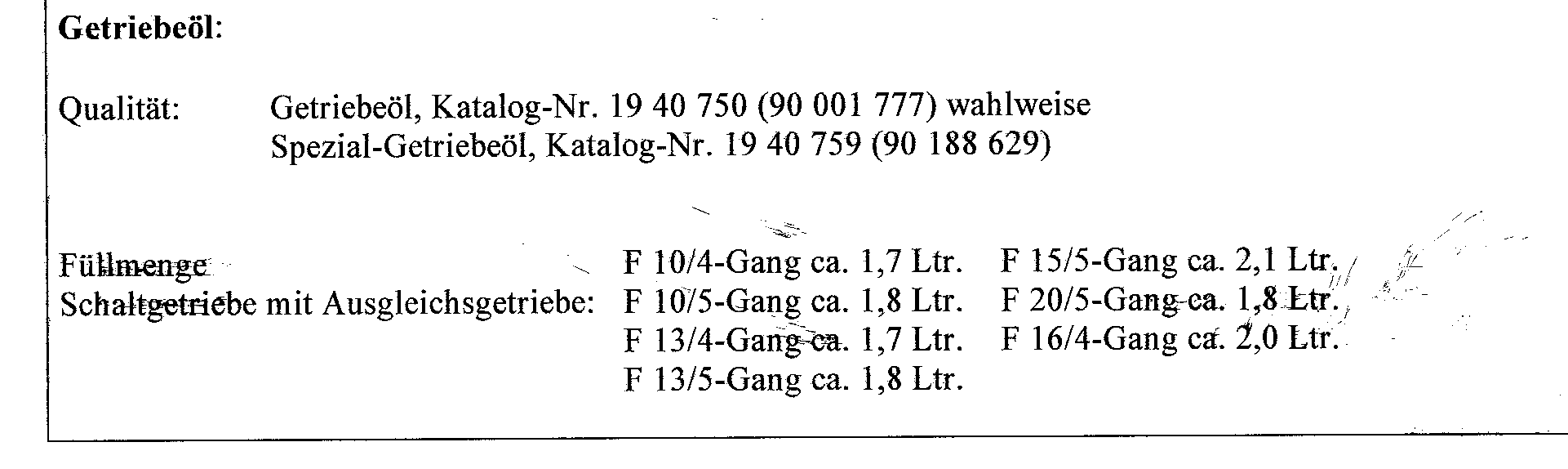

das öl ist beim säubern(drehen und wenden in alle Richtungen) des Getriebes ausgelaufen.Irgendwann kam auch nix mehr.Soweit ich weiss ist die Füllmenge genau 1 liter.Also Schaltbox auf 1 liter rein und gut is,oder?Mfg
#8 Das Getrieböl wird bei F16, F20, F13 usw nicht bei der Schraube in der nähe der Antriebswelle eingefüllt. wenn du da dein Ölauffüllst, leerst es nur in Ausgleichsgetriebe. Wie soll das ins Gtriebe hochkommenß Da machst ewig rum und zum schluß stimmt es doch nicht. Deshalb oben einfüllen bis es unten rausläuft. Dann ist alles so wies sich gehört.
