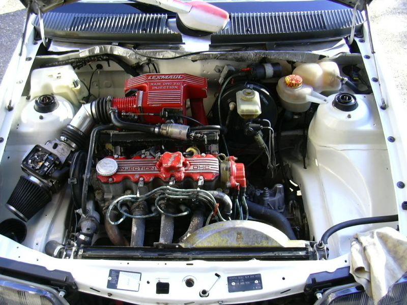

    Okay Drosselklappe ;) das oben ist ein Altes Foto von meinem Motor Hier das neue
    Und das zweite.
    Das ist eine Größere Drosselklappe vom omega.
    Schwer zu bekommen.
    Omega A 2,4L
    Habe Sie noch nachbearbeitet im ansaug bereich.
    nun der hammer die passt so auf Die ram drauf ohne das Diese bearbeitet werden muss da der Lochdurchmesser gleich ist.
    Nur Die Löcher der schraubenaufnahme muss angepasst werden.
    Musste allerdings auch den Sockel für das Poti kürzen und Die welle.
    hab auch ein Distanzstück verbaut damit mehr platz zur Brücke ist vom Stecker her.
    Ist eine menge arbeit das Passend zu bekommen.

    Mit dem Drosselteil Zieht der Durch das ist ne ware wonne, aber im kalten zustand läuft er sehr schlecht nur mit gas weil der Durchmesser Für den schlauch des Leerlaufdrehstellers Dünner ist.
    Versuche ich noch nach zu bearbeiten.
    Ich denke mal das Drehzahl Dingen hat auch was mit der Nockenwelle zu Tun.
    kopf kommt nächste woche drauf und da sind mehr als 5mm mehr im ansaugbereich :) auch da kommmen noch Die Bilder in Meinem Baustellen albun.
    Anbei noch ein Foto mit sauberem Motor :D
