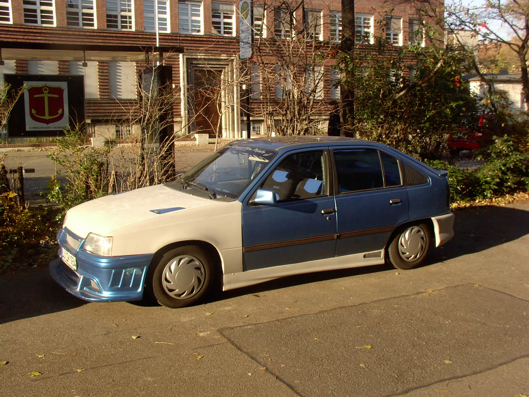

    Die teile kommen in einem Karton, dabei is Karosseriekleber der ned geht, also gleich ma schauen das du dir beim ATU oder so ne kleine Tube kaufst. Dann die dinger dran gehalten, gesehen das es ned passt. Dementsprechen bearbeitet bis es passte, dann hat einer dran gehalten, dann der andere links und rechts die löcher für die Nieten in die Karosse gebohrt. Dann die ersten nieten so angesetzt, das du den schweller runter klappen kontest um die Karosseriedichtmasse aufzutragen, die dann aufgetragen und schweller angepresst. das ding hatte aber so innerliche spannung, das wir die Karre in die Garage geschoben haben, dann links und recht kleine holzklötze von der wand an den schweller verkeilt haben und das ganze ma gute 2 Tage trocknen lassen damit die kake wirklich hebt. Danach war eigentlich alles bomben fest, bis ich einen Randstein unsacht berührte und mir vorne der schweller sprang, aber das is wieder mit GFk zu gemacht. Ach ja und die nieten, pass auf die wangen da wo die rein kommen sind so schwach, das du dir da besser ne kleine unterlagscheine davor machst und die Nieten druch schrauben ersetzt.
    Hoffe konnte dir helfen.
    Anbei n Bild wie es bei mir aussieht
    Dennis
    also ich hab mir auf der tuning world bodensee genau die schweller gekauft vom bild vom nozer
    leider hab ich se no net montiert aber beim dranhalten sah es gar net so schlecht aus...bissi was muss man schon anpassen oben an der kante und extra halter baun da die schweller sonst nach innen klappen hat mir der verkäufer erklärt...weil beim kadett ja nix da is wo die richtig aufliegen können...mal schaun wann zeit da ist zum montieren...
