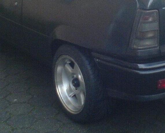

Wird schon ganz anständig aussehen. Falls nicht nehm ich dir die Platten ab.
ich denke mal, angesichts dessen, das der frisco nicht bearbeitet ist, der 16v aber schon, wirds anscheinend ja sogar ohne nochmalige bearbeitung passen. was mich wundert ist, das es garnicht soviel zu sein scheint. demzufolge müsste die ohne scheibe ja ganz knapp auf der bördelkante aufliegen...
