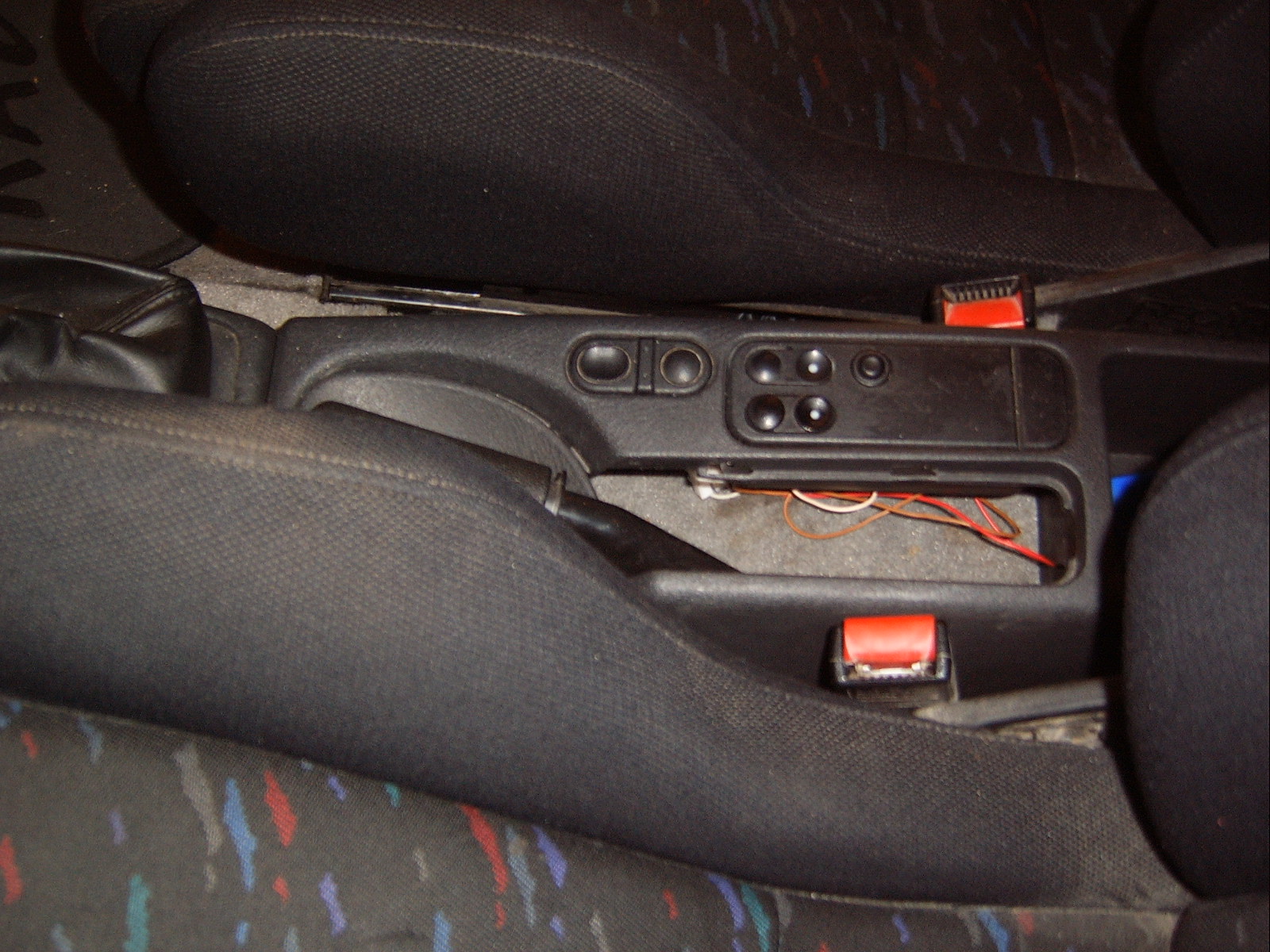

    Also ich habe mir den Luxus gegönnt und alle 4 FHeber mit Komfortelektronik ausgerüstet, war dann in der Schalterwahl auch
    nicht so begrenzt. Das Gute mit der Komfortelektronik ist eben auch,
    dass 2 ganz billige kleine Relais ausreichen um mit dem Impuls von
    der Zentralverriegelung automatisch alle 4 Fenster hochfahren zu lassen,
    wenn man den Kadett verriegelt.. is super geil.. 8)
    Die Komfortelektronik habe ich bei eBay gekauft, 2 Sets zu je 29 EUR wenn ich nicht irre.
    Bezüglich originaler Schalter oder ausm Zubehör, denke ich, hat man
    unter Umständen keine Wahl, wenn 4 FensterSchalter und der
    Spiegelversteller auch in der Konsole sitzen.. dis wird enge mit
    originalen Komponenten oder ?!.. Finde die Originalen sind nicht
    nur sehr alt, die sehen auch so aus.. 8) Aber is ja Geschmackssache.
    Neue Schalter haben ja auch Licht mit drin und so..
