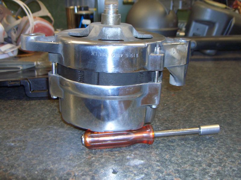

#123 Die polierten Teile haben zum Teil einen Überzug aus Klarlack erhalten
Aber Ralf, wenn Du noch nen guten Tipp hast zum versiegeln ausser Klarlack oder Wax, dann her damit
Der Stabi und die Querlenker werden noch gereinigt, nicht noch lackiert. Aber erst, wenn ich soweit alles fertig verkabelt hab und "nur noch" der Modor rein muss. Vorher wird eh nochmal grundgereinigt
#124 Klar hat der Meister ein Tip
Zapon oder Capon irgendwie so wird das geschrieben (nagel mich nicht fest ;))
solltest du nehmen .
Der hat den Vorteil, normaler Klarlack macht polierte Flächen leicht blind der Lack nicht.
Der wird für polierte Fächen (ob Stahl oder für alle Edelstähle)wird der genommen.
Besorge dir den mach ihn drauf und du hast mehr freude mit deinen Teilen.
Ich habe mit dem Lack schon gearbeitet (nicht an serie1) und war super zufrieden.

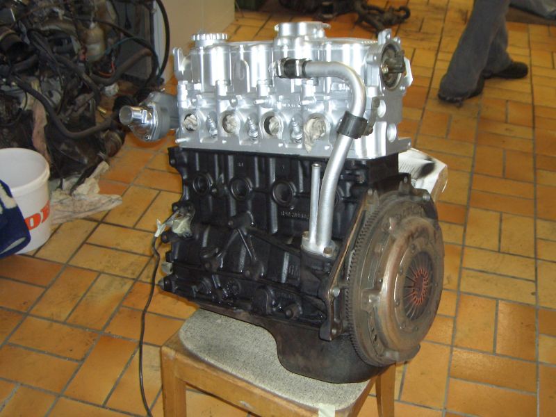

#130 Schöner Anblick, alles richtig schön *glänzefein*
Erinnert mich sehr an die Motorüberholung bei meinem Winterwagen denken. Wobei ich da naturlich nicht ganz so sehr aufs glänzen geachtet habe... -
