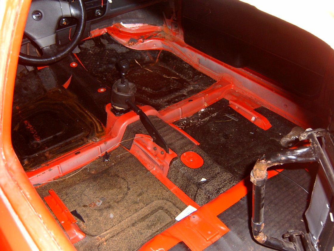

    Leider ist es erstmal zweitrangig geworden.Habe die Verbreiterungen abgenommen und dann kam leider das große erwachen.
    Nun ist erstmal Blech angesagt,2 neue Radläufe hinten(Radhäuser innen die Kante).Eigendlich hat der Verkäufer mir versichert,das Fahrzeug geht ohne Schweissarbeiten durch den Tüv Gröhl.
    Die hätten das Auto bestimmt sofort geschrottet!
    Aber ich habe mir fest vorgenommen das geile Teil wieder auf die Straße zu bringen!

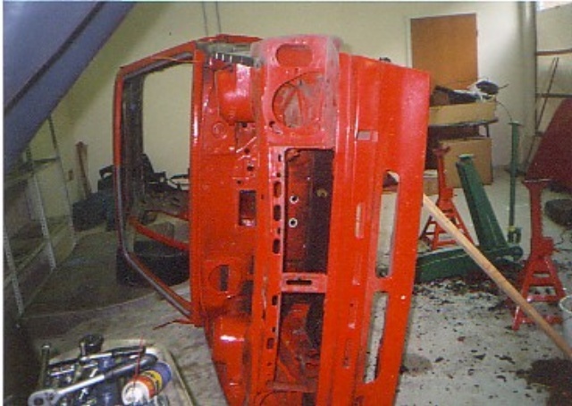

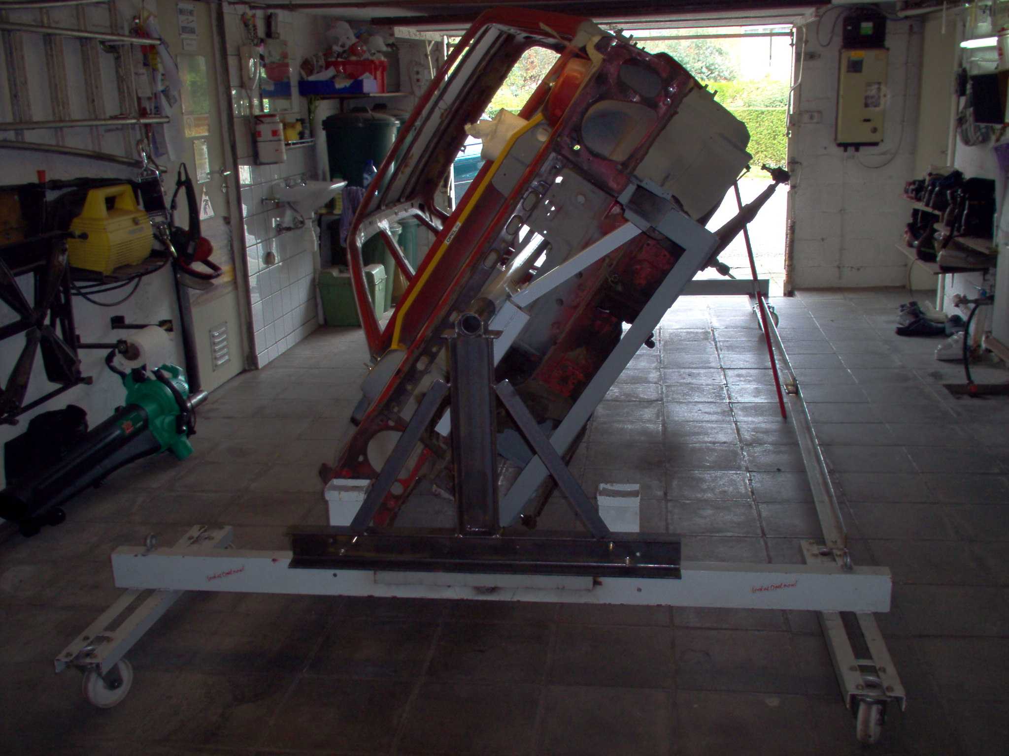

    werde Nächste woche anfangen die Karre zu strippen bis nix mehr dran is.Wie lege ich die Karosse am besten auf die Seite??(300qmSchrauberhalle und keine Bühne lol)
