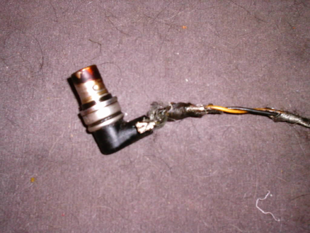

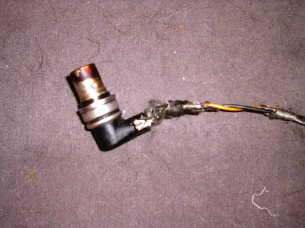

Kurbelwellensensor defekt???
#4 ja kannst du, per Ohmmeter...
ein Anschluss geht an den Eisenkern der Spule, die anderen 2 zur Spule...
Dann noch nach Masseschluss testen und gut.^^
Widerstand ist unterschiedlich, je nach Hersteller, die Induzierte Spannung sollte aber zwischen 5 und 60 V liegen.
Lässt sich am besten messen mit dem Oszilloskop.mfg
