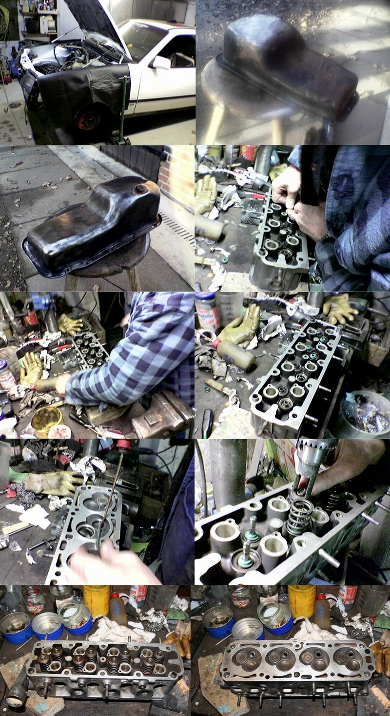

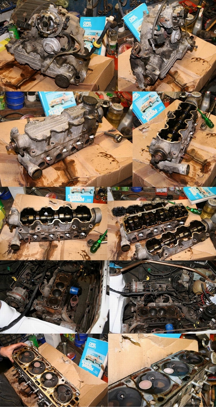

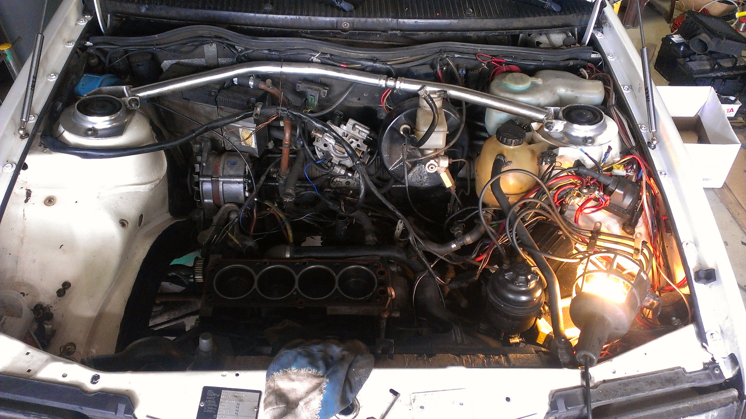

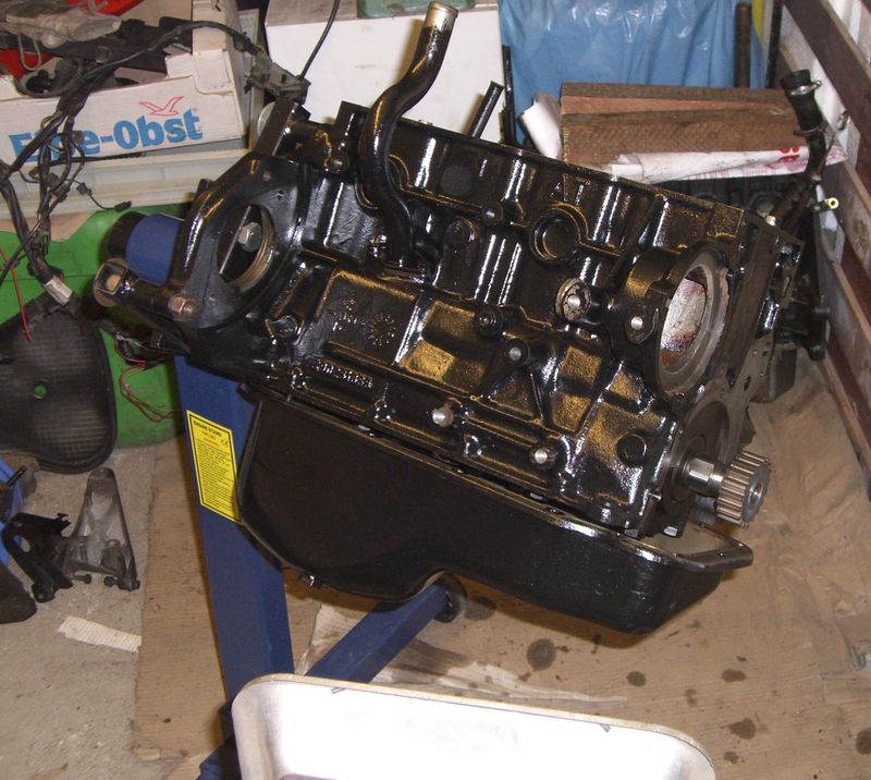

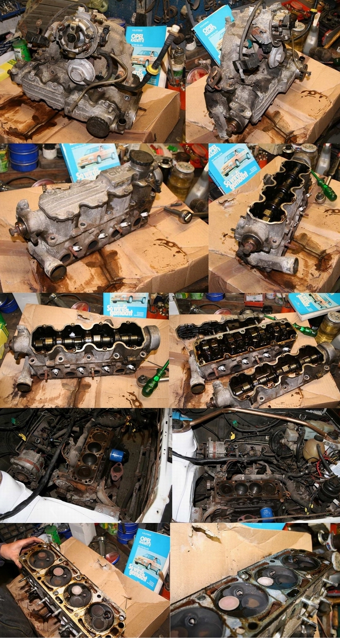

    Bin grad dabei bei meinem Winterwagen die Kopfdichtung zu erneuern, ebenso wird auch gleich die Wasserpumpe, der Zahnriemen, die Ölwannendichtung, die Ventilschaftdichtungen und die Kupplung erneuert.

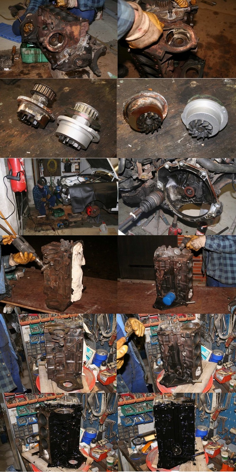

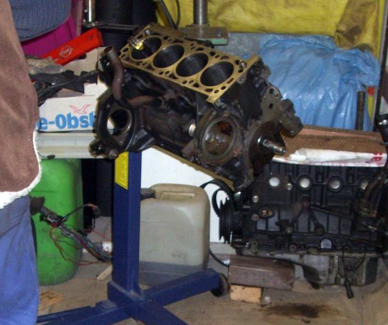

    Werd aber auch noch den Rumpfmotor ausbauen da die Wapu bombenfest sitz und ich sie so nicht raus bekomme außerdem scheint auch der Kurbelwellensimmerring undicht zu sein.
    Da die Ventile auch voller Ablagerungen waren hat mein Vater sich derer angenommen, gereinigt und neu eingeschliffen, werden dann auch gleich mit neuen Schaftdichtungen eingesetzt.

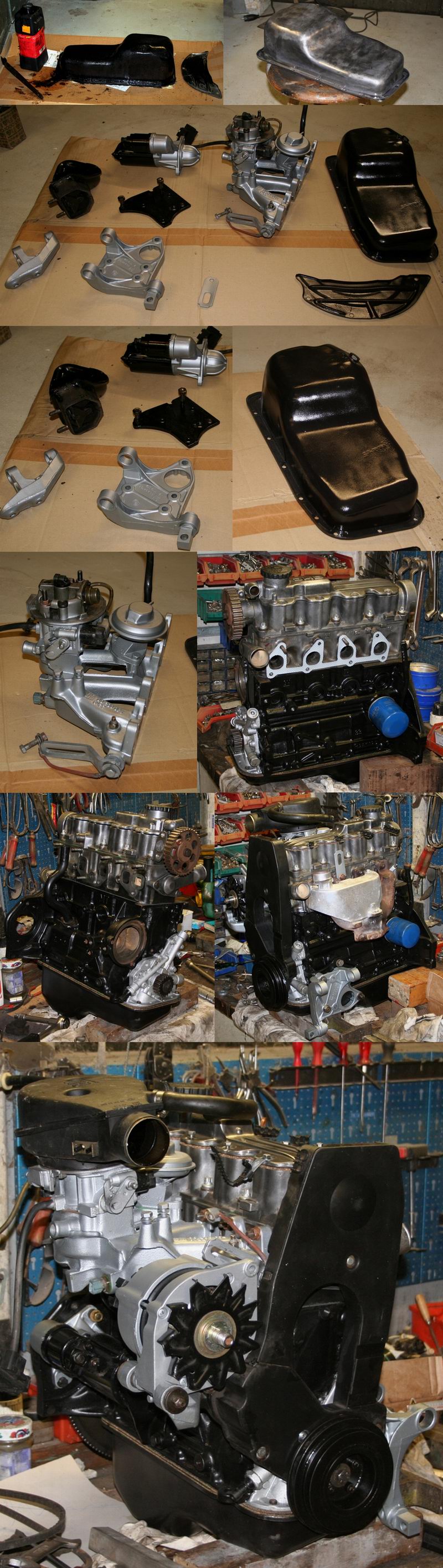

    Werd den Block dann noch'n bisschen entrosten und neu Farbe auf bringen (wie viel Grad muss die Farbe abkönnen). Vielleicht werd ich mir dann auch gleich noch mal die Ölpumpe ansehen.
    Mal sehen ob er dann auch mal'n kleines bißchen fixer wird und nicht mehr ganz so viel schluckt.
    Ist zwar ein bisschen viel Aufwand für'n WW, soll aber noch'n paar Winter halten und ist auch gleichzeitig eine Übung für meinen SW, der ist nämlich als nächstes dran.

    Eigentlich wollte ich ja gar nicht sooo viel Arbeit investieren, aber dann konnte ich doch nicht anders und mein Vater genau so, haben uns dann gegenseitig aufgeschaukelt, ich wollte ja eigentlich den Rumpf drin lassen...aber wenn man sich schon die Arbeit macht, dann solls ja auch vernünftig sein...dafür waren die Teile nicht so Teuer, schön alles von ebay, da kann man dem WW ja auch mal ein paar Neuteile mehr gönnen.

    Normaler motorlack kann bis ca 600 °C das sollte wohl reichen ;)
    Mal ne Komische Frage, vieleicht hab ich auch nicht Richtig aufgepasst, aber was Für ein Motor ist das ??
    Der brennraum im Kopf sieht so interessant aus.
    Sehr Fleißig wart ihr da aber :D
    Oh ich seh grad ein Smallblock.
    Seid ihr ne Opelvertretung ?? Der sieht ja aus Wie Neu :D
