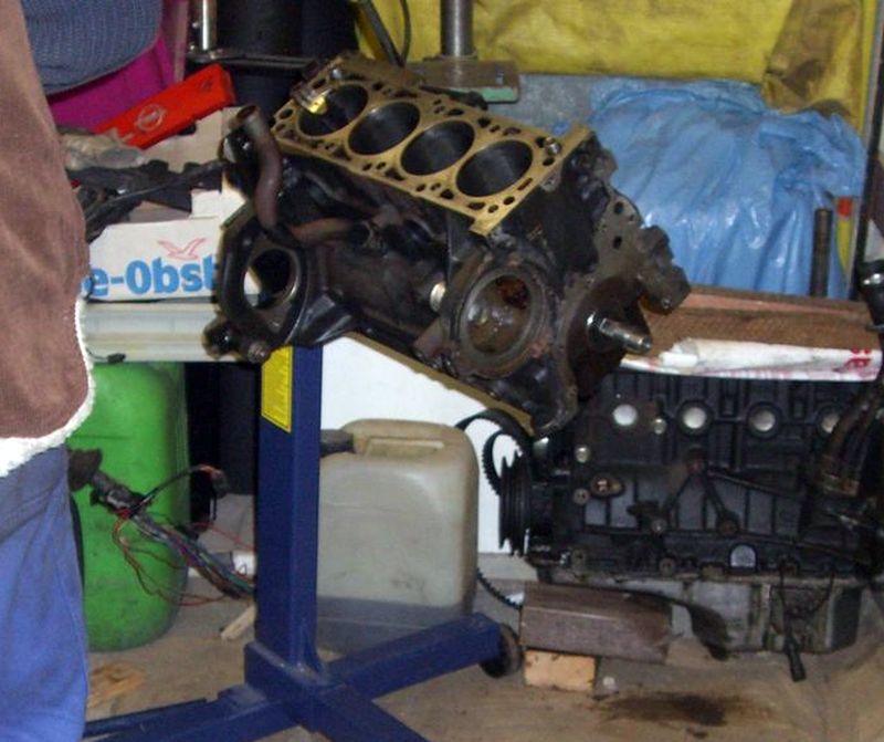

    Excalibur hat dieses Bild hinzu gefügt:
    Der Motor nach'm auseinanderrupfen und noch vorm Putzen.
    Trotz des Alters und dank der wenigen Km steht er doch noch gut da.

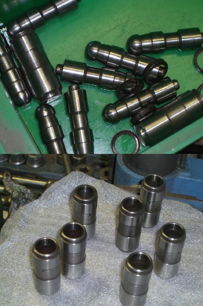

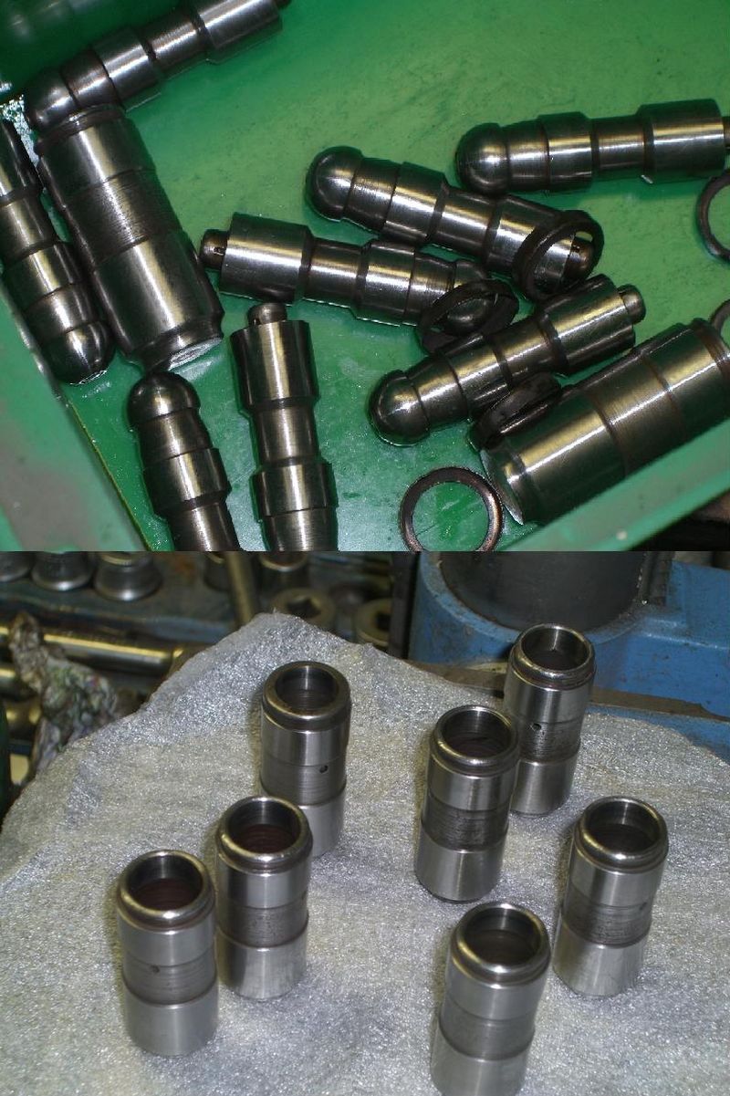

    die hydros brauchst "nur" auseinander ziehen (gehen manchmal sehr schwer)
    sollte man auch vor dem einbau, kurz in neues motoröl legen, damit sich der ölfilm wieder aufzieht. weil wenn du den motor mit neu gereinigten hydros startest, haben die ja keinen ölfilm drauf. is genauso wie motor ohne motoröl, also nich gut.

    Leider hab ich immer noch keine Zeit zum Bilder hochladen, werden aber nachgereicht, hab aber bisher auch kaum welche gemacht.

    Das mit den Stößeln war mir bekannt...wollte ja eigentlich den alten Kopf ja unangetastet drauf lassen da der ja schon überholt wurde...aber wenn Daddy so voller Tatendrang steckt will ich ihn ja nicht ausbremsen... ;)
