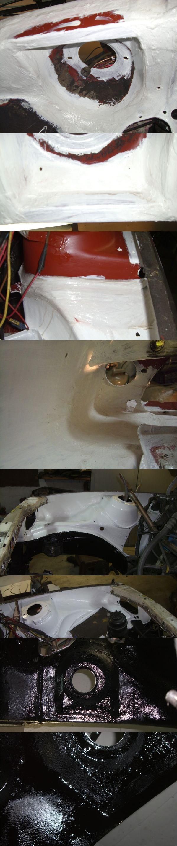

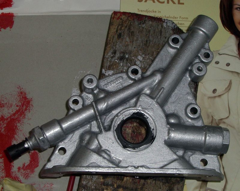

    Die Ölpumpe hat auch schon ihre erste Schicht Farbe abbekommen, auch wenn man sich hinter der Zahnriemenverkleidung kaum sehen wird.
    Der Anschluß unten links ist doch für den Öldruckgeber, der soll bei dem Motor kaputt gewesen sein, sofern er nicht schon erneuert wurde, wie kann man den testen ob er ok ist?

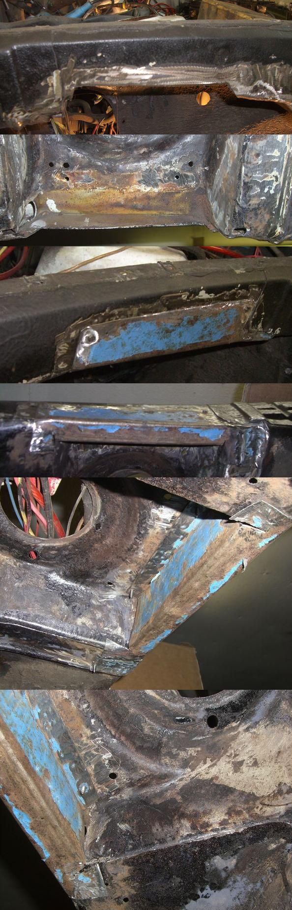

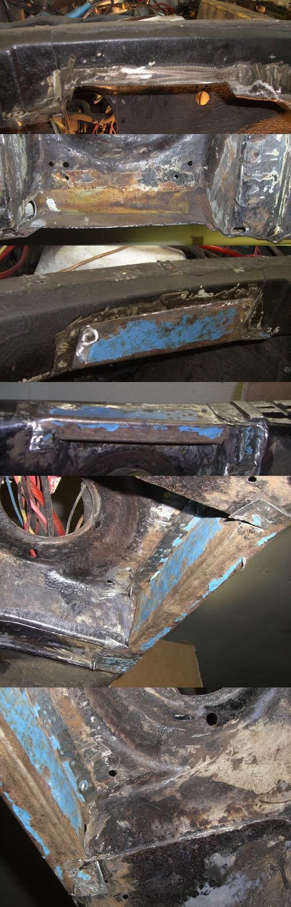

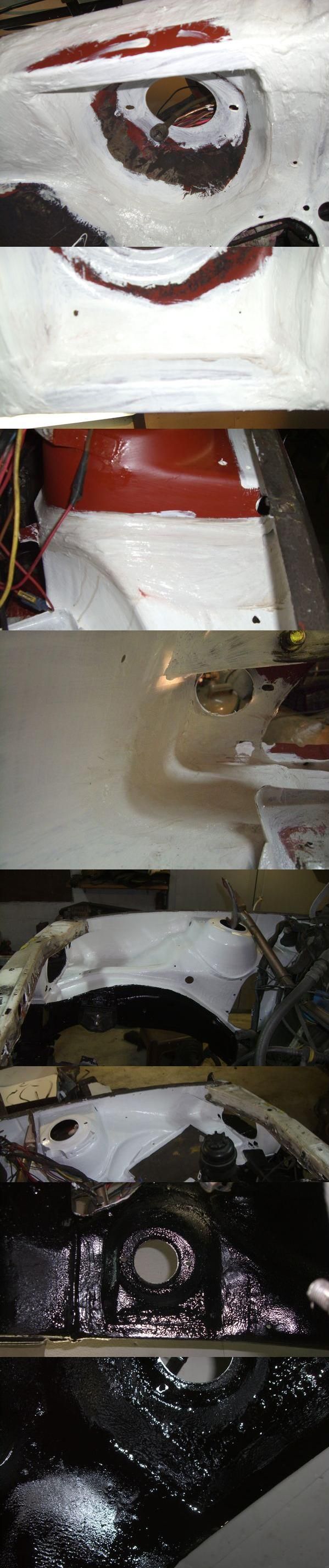

    Da der Wagen ja nicht nur außen ordentlich aussehen soll und TÜV an stand wurde auch noch'n 'bißchen' geschweißt werden.
  • #35

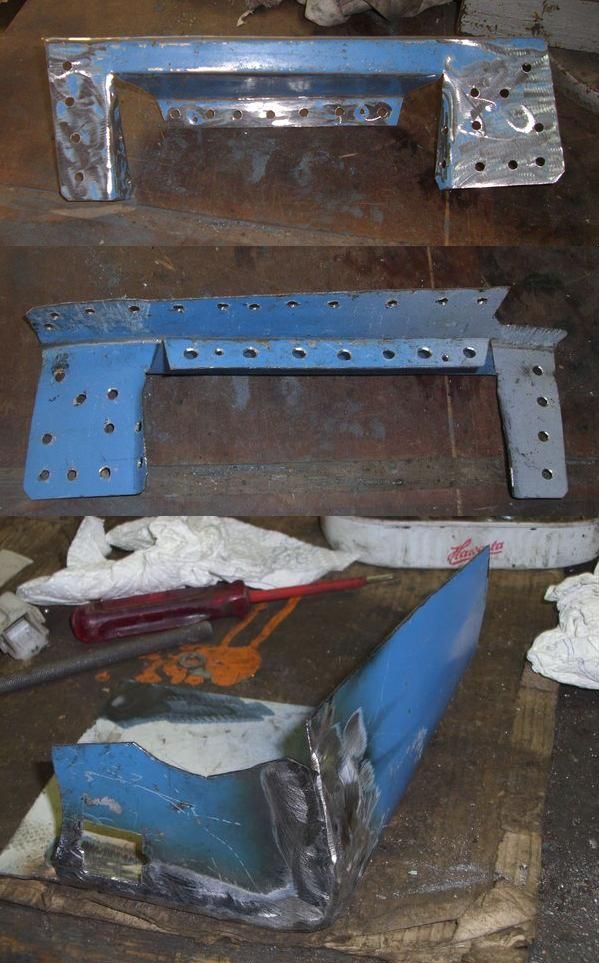

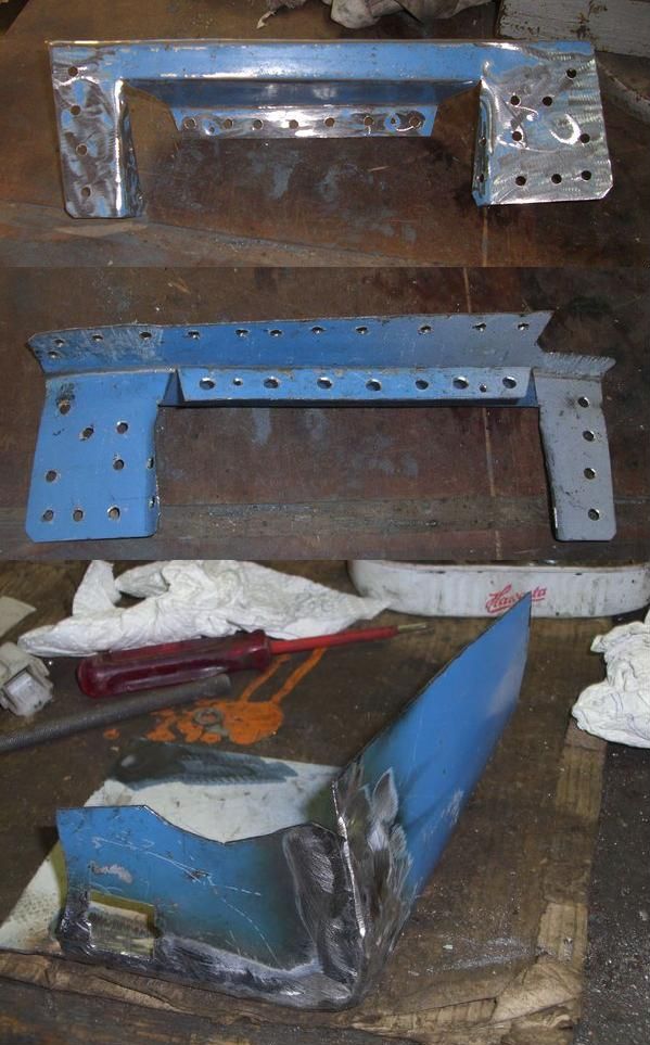

    Hier noch mal die neuen Bleche, 2x oben am Feder Dome und einmal unten links hinterm Scheinwerfer.
    An dieser Stellen nochmal vielen Dank an meinen Daddy, mit Blech hab ichs ja nicht so.

    also wenn du sie schon bepinselst, denn aber nich auf den simering, weil da kommt farbe garnich gut,wird gern mall porös das ganze, und da war denn die ganze arbeit fürn arsch. mach lieber nen neuen rin.
