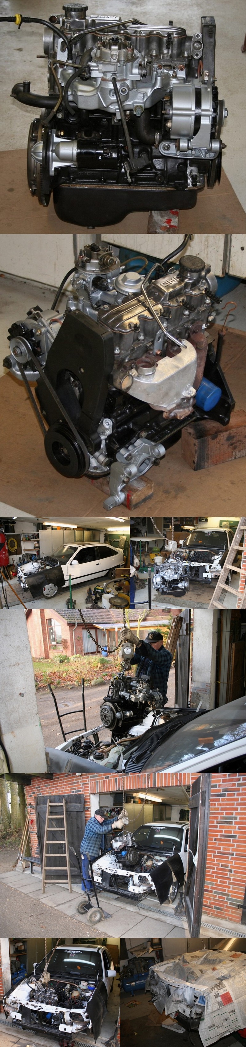

#12 Kann mich noch nicht so recht aufraffen wieder in Garage zugehen deshalb estmal wieder ein paar wieder ein paar Bilder.
ZitatAlles anzeigenOriginal von KadettESau
Seid ihr ne Opelvertretung ?? Der sieht ja aus Wie Neu
Ne, sind wir natürlich nicht, haben noch nicht mal was Richtung KFZ gelernt.
Haben aber geschummelt, ist nämlich ein neuer Motor;)ZitatAlles anzeigenOriginal von FriscoDriver
Der Motor sieht ja echt aus wie neu! Auf so eine Motorüberholung hätte ich auch richtig Lust, aber das traue ich mir doch noch nicht zu. Womit hast du den Motor sauber gemacht?
Mir gingd genauso, hatte ich auch richtig Bock drauf, wollte diesen Winter auch meinen 16V überholen, auch wenn er es vergleichsweise noch gar nicht nötig hat, da ich sowas aber noch nie gemacht hab mußte der WW erstmal als Übungsobjekt herhalten.
Zum sauber machen haben wir verschiedene Drahtbürstenaufsätze für die Flex, Bohrmaschine/Standbohrmaschine verwendet, bei der Gelegenheit hat Daddy auch gleich die Lima überholt. -

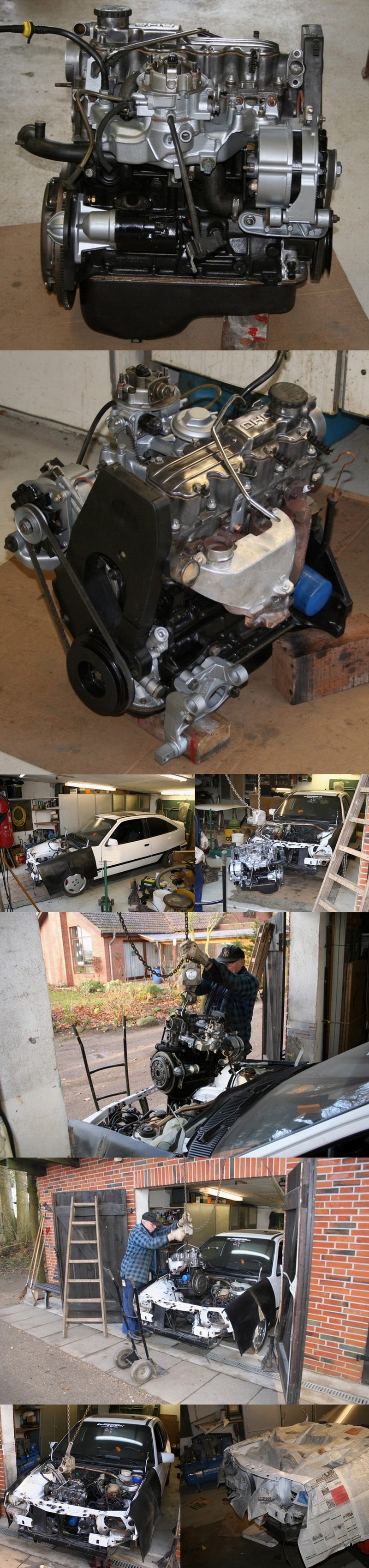

#14 Bin vorhin doch noch in die Garage gegangen, muß ja endlich zusammen die Kiste, Morgen kommt dann Frostschutzmittel und Öl in den Motor und dann wird gebetet das er auch wieder anspringt
Hab eben aber auch noch etwas 'ganz tolles' gebastelt, vollkommen Sinn frei, sieht aber wichtig aus, und ganz wichtig...bin mir seeeehr sicher das das noch keiner gemacht hat!
Bilder gibs aber erst wenn ich den Winterwagen mal im 'Hochglanzalbum' Poste.
#15 Erleichterung macht sich breit, er läuft!!!
Ist vorhin auf Anhieb wieder angesprungen, hat zwar im ersten Moment noch wie blöd genagelt weil wir ja auch die Hydrostößel auseinander genommen und gereinigt haben. Nach zwei-drei Minuten wars schon wieder ganz gut und nach weiteren zwei Minuten schnurte er wie ein zufriedenes Kätzchen
#18 Sorry das ich diesen alten Threat wieder nach oben schiebe aber ich wollte doch noch ein abschließendes Motorraumbild posten, außerdem könnte es evtl noch dem einen oder anderen helfen der seinen Motor auch zerlegen will.
Sind im übrigen grad wieder dabei einen c16nz zu überholen, ist der Motor eines Kumpels der aber schon deutlich fertiger aussah, werden aber morgen damit fertig sein.
Inzwischen sieht der Ventildeckel zwar deutlich blanker aus, habe aber noch kein Foto davon.
