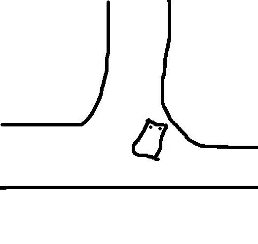

    bin heute morgen an eine seitenstraße ein bischen um die ecke gerutscht, und wusste nicht das unterm schnee noch eis ist und promt mit dem vorderen rechten rad total unsanft und unglücklich auf die bordsteinkante getroffen... natürlich habe ich die sahne gehabt das ich mir die stahlfelge kaputt gefahren habe... schnell 2 blöcke weiter nach hause, anderen satz winterreifen drauf... nichts schleifte, keine spuren, keine geräusche... ist damit alle erledigt?

    Wie schnell warst du und wie hast du getroffen, von vorne, von der Seite, wenn was verzogen ist muß es getauscht werden. Steht das Rad noch gerade??

    kleine zeichnung im anhang ^^
    äußerlich ist nichts zu sehen und steht alles grade... nur die lenkung fühl sich schwammig an und ab und an komische geräusche von hinten (denke radlager ist nun endgültig hin, wird getauscht)...
