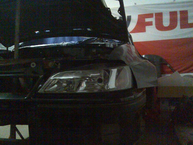

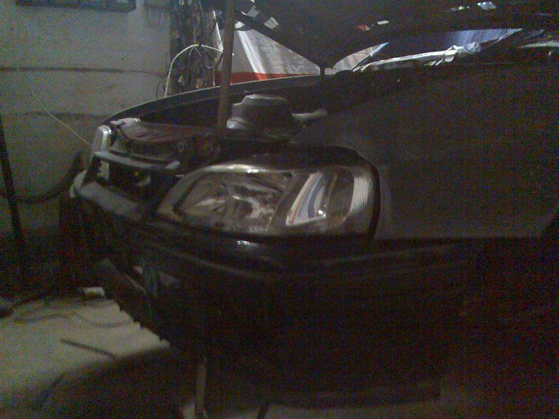

    Ich bin ein kleinen wenig weiter gekommen aber es ist noch viel Arbeit mit den Scheinwerfern :evil:
    Ich habe sie erstmal an die serien Stoßstange angepasst
    Hier ist ein GTO der die Scheinwerfer auch hat aber bei
    dem gefällt mir das nichtn sieht so schräg aus.......

    moinsen,
    na da hast dir ja was vorgenommen ! willst du die gsi stoßstange dran lassen bei dem bausatz?
    schöne grüße aus dem kreis gütersloh!
    der jens

    @der-breitmacher
    eine gute befestifung fur die lampe zu machen is sicher nett einfach, aber ich werde das glas doch abkleber um das plastic nicht zu kratzen.
    sorgt teilweise das dein haube schön zu geht.
    Und mach dann der lampe rein.
    das du noch der orginale slosstrager von kaddy ?
    hier eines idee.
    bevestigungen orginal von astra g einschweisen
    oder selbst montage punkten machen.

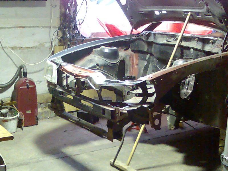

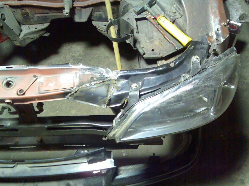

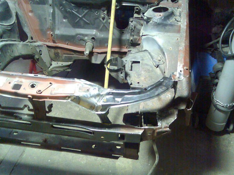

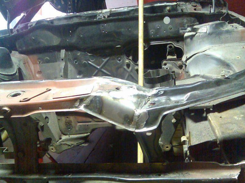

    Ich habe schon vor ein paar Wochen mit dem Umbau des
    Lampenträgers angefangen und ich kann momentan
    nicht weiter machen da ich noch nen anderen Kadett in
    der Halle habe, den ich erst verkaufen muß damit ich
    mehr Platz für unser eventuell neues Hallenmitglied habe......
    Hier mal ein Paar Bilder von den anfängen des Umbaus:
  • #289
    Es ist ein wenig kniffelig die Scheinwerfer auf die richtige Höhe zu bekommen und der
    Übergang von dem Kadett Träger auf den Astra - G Träger ist auch nicht so einfach weil
    man schauen muß wie am besten macht damit die Motorhaube noch Halt hat
    wenn sie geschlossen ist.
