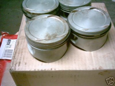

    bitte noch ein bild von xe kolben.

    Das bild zeigt Kolben Für den XE
    Sorry Bild vergessen :D
