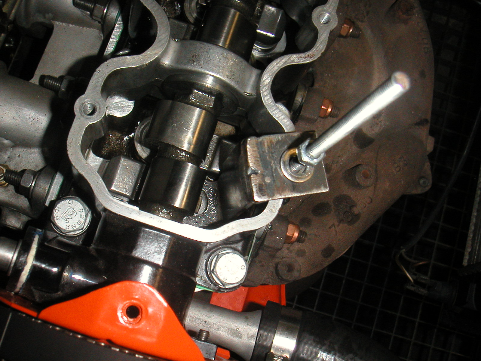

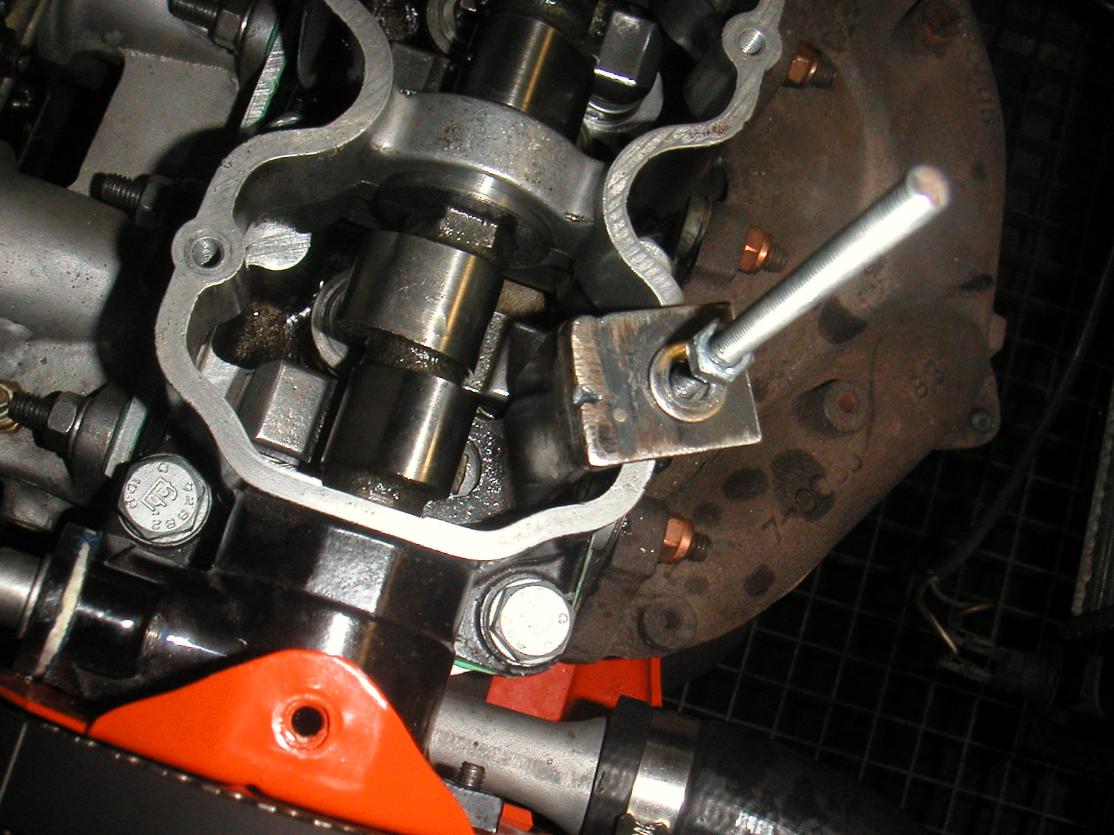

    So ungefähr schauts unter dem Deckel aus. In der Mitte ist mal die Nockenwelle. Darunter
    befinden sich die Schlepphebel. Du wirst also gleich sehen ob da was gebrochen ist.
    Wichtig ist dann auch noch das du alle abgebrochen Teile im "Nockenwellengehäuse bz. im oberen Teil vom Kopf finest. Da sonst eventuell ein paar Stücken in der Ölwanne liegen :(
    Im Prinzip muss du immer dasVentil nach unten drücken um den Schlepphebel herausziehen
    zu können. Beim Einbau auch das Ventil runterdrücken und den Schlepphebel über den Hydrostößel unter die Nockenwelle schieben bis die " Kugel" vom Hydro in der Pfane vom
    Stößel liegt. Leicter ist es wenn du vorher den betroffen Hydro rausnimmst und im Schraubstock ausdrückst. Und immer drauf achten das du das Ventil nicht an den Kolben drückst sonst kanns dir passieren das dir die Keile vom Federteller rausfallen.
