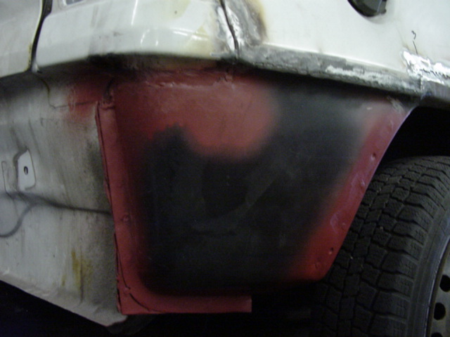

#46 Hmm, hast du alles nur mit Blechstücken "repariert" oder auch Neuteile "verbraten"? Ich glaub ich hätte da Angst, dass der Rost von innen wieder durchkommt, wenn alles nur so gemacht wurde. Aber auf Bildern alleine kann man ja nie erkennen was wirklich gemacht wurden, deswegen würde es mich mal interessen, was du da alles gemacht hast.
#47 hey
Also schweller entecken sind alles neuteile vom händler nur die radläufe haben wir so gebaut zwecks dem ziehen der radläufe und ihnen ist überall karoserie dicht masse auf den schweiß näden und holraum konservierung drin zb in den schwellern sind auf jeder seite 2 dosen drin damit kein rost mehr durch kommt

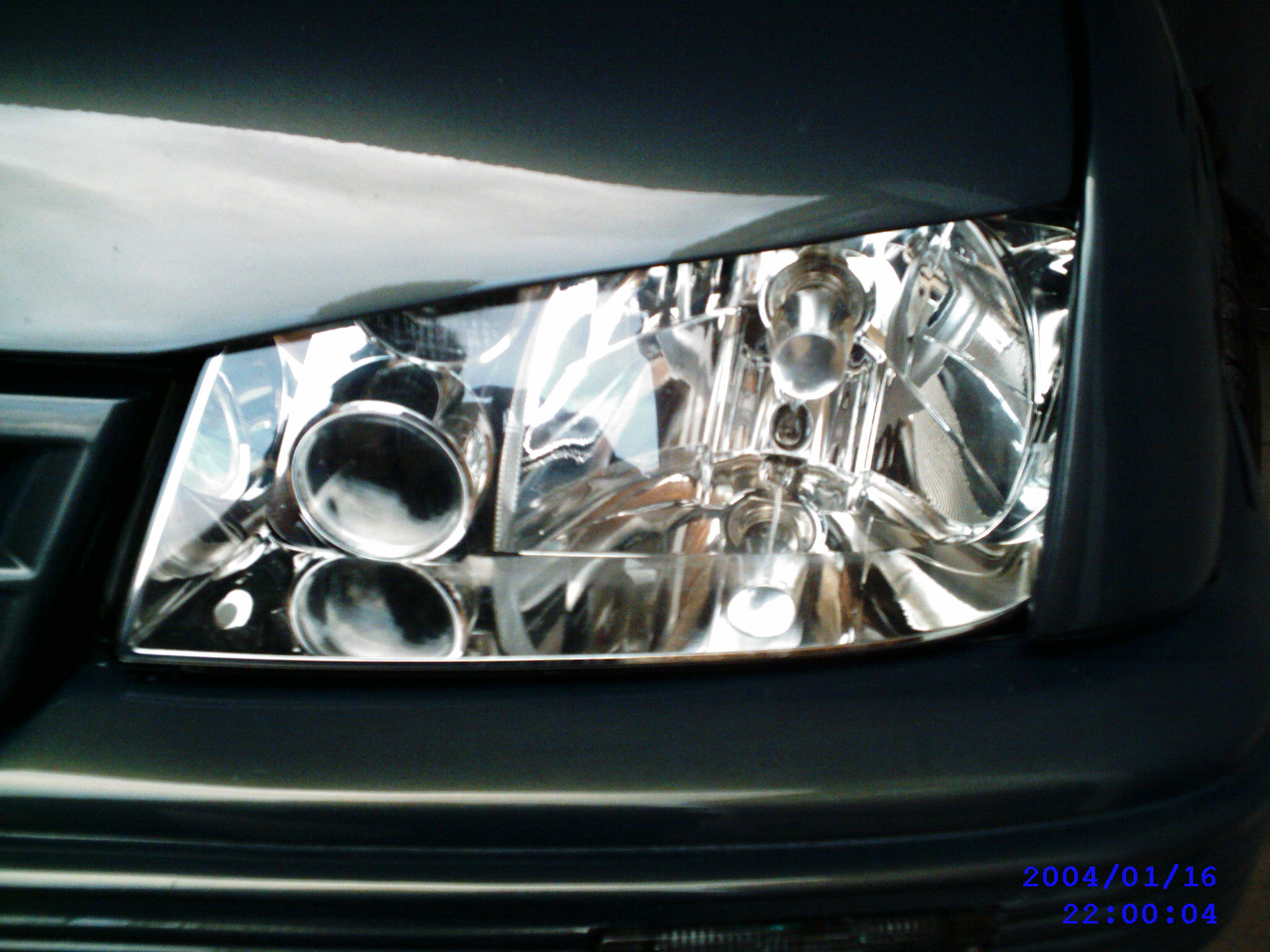

Bin mal gespannt was der TÜV bei dir dazu sagt. Mein Prüfer war ganz angetan von meinem Umbau, allerdings muß ich die SW nocheinmal einstellen lassen, da meine "Fachwerkstatt" die die einstellen sollten dieses nicht richtig gemacht haben.
Bei mir sieht es aktuell so aus (natürlich auch noch nicht 100%ig fertig, aber gut genug für die Eintragung).
