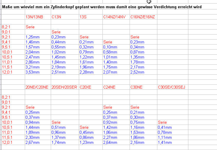

Beim C20NE das nockenwellengehäuse planen für mehr Leistung - geht das?

    Die Verdichtung errechnet man übers Volumen, als erstes das Volumen des Hubraumes (V=d²x 0,785x h), dieses Ergenis teilt man dann durch das Verdichtungsverhältnis - 1, z.Bs. 500cm³ / (9,2-1) = 60,98cm³ = Verdichtungsraum, das ist nicht nur ein Theoretischer Wert, der ist wirklich vorhanden. ;)

    E= (Vh+Vc)/Vc
    wenn man das nach Vc umformt bleibt folgendes über
    Vc= Vh/(E-1)
    mit E mein ich das verdichtungsverhältnis.

    Über E oder Vc hab ich das nicht erechnet, ich rechne das einfach über V= d²x0785xh und diese Summe dann durch das Verdichtungsverhältnis.
  • #30
    Jo stimmt hab den Wert 1 vergessen, da merkt man das es lange her ist wo man das brauchte.
