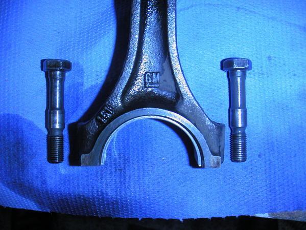

    Einzig das Gewinde von eimem Pleuel fuckt mich komplett an. War anscheinend schon ab Werk beschädigt. Morgen werd ich probieren das Innengewinde mit einem Gewindbohrer auszuputzen. Hoffentlich bleiben noch ein paar Gänge über :(
    Hier kann man erkennen das die eingebaute Pleuelschraube schon defekt war :rolleyes:
