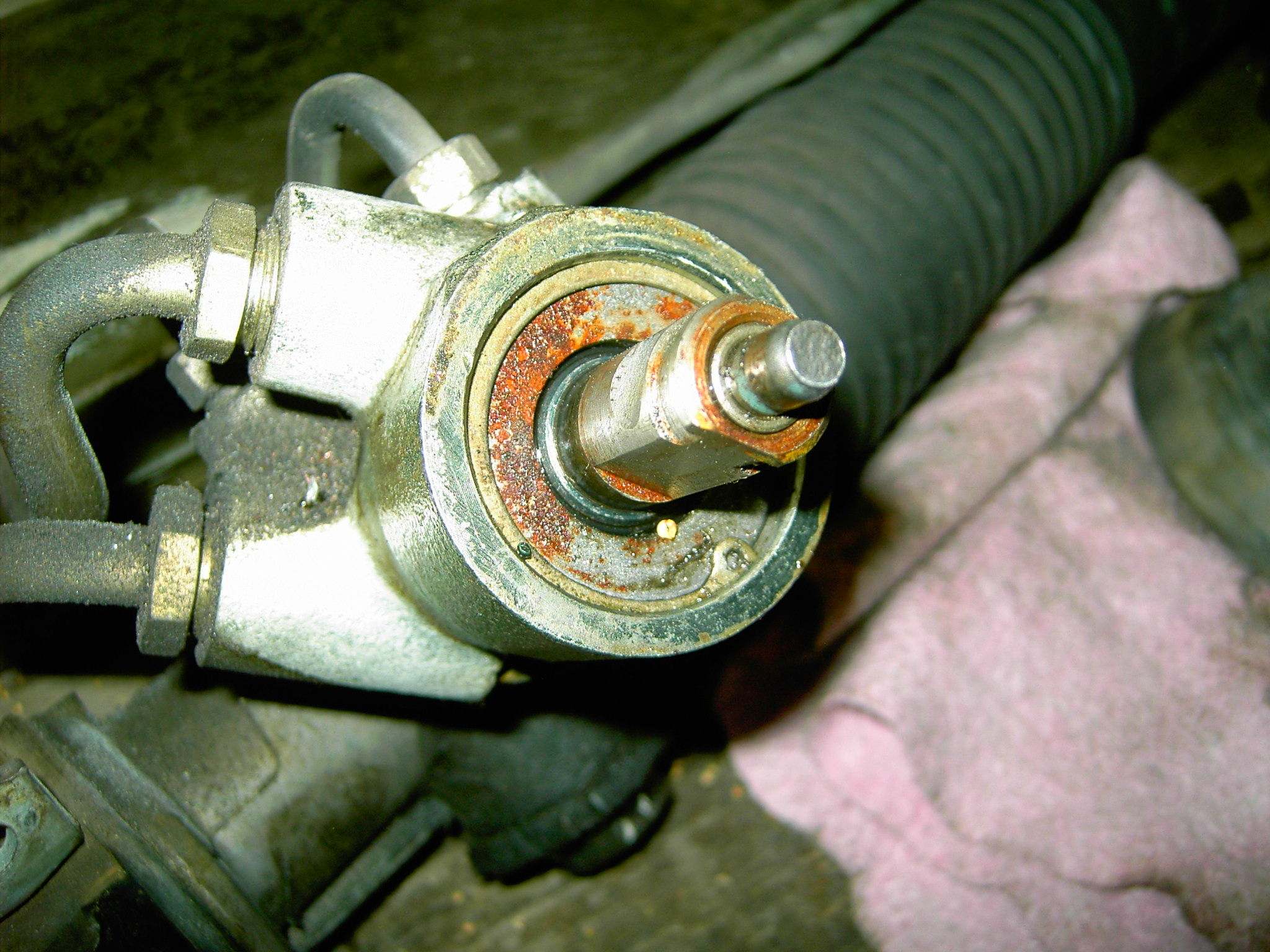

    ICh möchte den Dichring am Lenkgetriebe erneuern da dieser undicht ist. Meine den ring wo die lenkstange dann drauf kommt!
    Hat jemand eine ahung wie dasd geht! Habe es selber nicht hinbekommen und nur deswegen eine neues Getriebe zu kaufen mache ich nicht

    So ich habe das Lenkgetriebe zerlegt! Ist nur eine sache von 10 min. Werde morgen neue Lager und Simmeringe kaufen dann ist es wieder wie neu.
    Den Sicherungsring und die U-scheibe von der Lenkwelle entfernen. DAnn auf der anderen seite die verpresste Alu Kappe mit einem Schraubendreher Vorsichtig entfernen. Dann die große Mutter auf der unterseite herausdrehen. Vorsichtig Kontermutter zuerst lösen! Dann den Kolben innen herausholen und die lenkstange vorsichtig herausschlagen.
    Ferig
    Hätte mir da besser nen anderes Lenkgetriebe besorgt an eurer Stelle.
    Nach meinen Erfahrungen sind die nicht lange dicht weil das Lenkgetriebe so sehr schon eingelaufen ist, das nen neuer Simmering das auch nich lange durchhält.

    Du musst nur das NAdellager mittauschen. Dann bleibt das Getriebe dicht. Weil die Welle und das Gehäuse ist nicht eingelaufen.
    Aber das Lager ist schwer zu bekommen.
