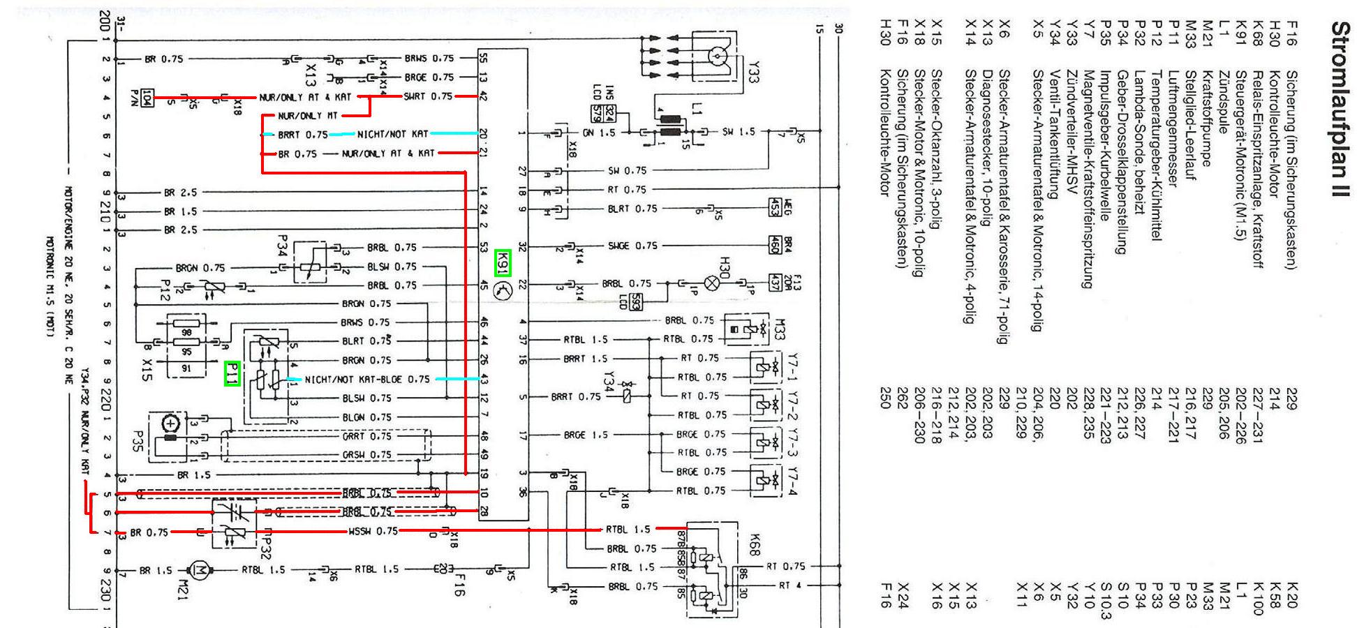

Ich versuch Die leistung so Hoch wie Möglich zu bekommen mit teilen aus dem Opel regal.
Hab nun auch ein SEH steuergerät um zu Testen ob das jetzt auch mit dem Großen 3L LMM läuft.
Danach kommt noch 16V steuerung mit Luftmassenmesser und Klopfregelung mit EDS Steuergerät.

Danach kommt noch 16V steuerung mit Luftmassenmesser und KlopfregelungUnd schon wieder eine Sache,die ich schionmal angesprochen habe,der 16V ist vom Motormanagment ganz anders als der 8V. wenn Du unbedingt Luftmassenmesser und Klopfsensor fahren willst,dann fahr die Elektronik vom Astra GSi,die hat das nämlich auch. Einziger Knakpunkt,der braucht nen Drosselklappenpoti,aber das 3L Drosselklappenteil kann man auch so umändern,dass ein Potio anstatt des Schalters drauf passt.

Das mit dem LMM geht nicht,selbst der LMM vom 18E ist anders als der vom C20NE. Die Motronicen arbeiten mit anderen LMMs als die Jetronicen.
#20 Ich habe bis jetzt leider auch noch keinen LMM gefunden der alle anschlüsse so hat wie der C20NE aber dafür hab ich raus gefunden das Die steuerung vom 20SEH ebenfalls einen pin weniger hat als der NE und darum hab ich ein Steuergerät geordert.
Sollte Diese woch eigentlich endlich kommen.
