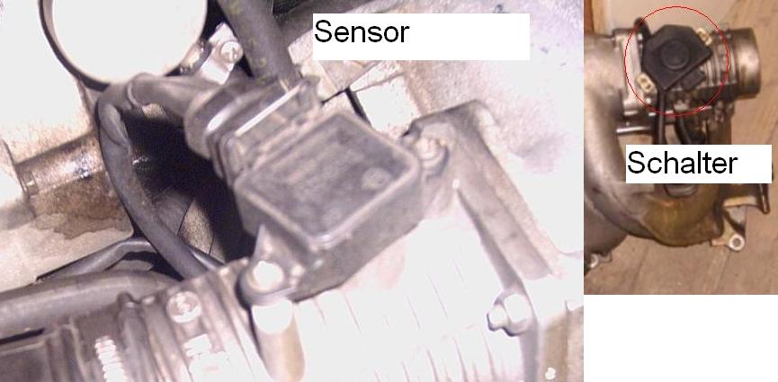

    .so, also wie oben schon angesprochen, brauchen die STGs nur einemal Dauerplus, einemal 15 und Masse. Der Rest ist Nebensache. Die Motoren bis BJ90 haben die 4.1er Motronic, ab BJ91 haben 1.5 Motornic Im Jahr 90-91 kommt es zu Überschneidungen.
    Der einzige Unterschied darin besteht,dass die STGs unterschiedlich viele Pins und damit Anschlußreihen haben. Anzahl der belegten Pins ist gleich. Ein Motor von 89 springt auch mit der 1.5 Motronic an und umgekehrt auch, sie laufen dann nur wie ein Sack Nüsse und gehn im Leerlauf meistens aus. Aber ein Zündfunke ist da! Das 4.1 STG kommt nicht mit dem Drosselklappensensor klar und das 1.5 nicht mit dem Drosselklappenschalter,daher der unrunde Lauf. Das ist aber Zweitranging, den die Motoren laufen auch,wenn man den Stecker von dem Sensor/Schalter abzieht. Dann setzt das STG im Notlaufprogram einen bestimmten Drosselklappenwinkel/wert fest,der mit dem Drehzahlsignal vom OT-Geber und der angesaugten Luft über den LMM in einem Notlaufkennfeld abgelegt ist. Du mußt jetzt mal klären, ob Du nen Drosselklappenschalter hast oder einen Sensor,damit Du weist, welche Motronic Du brauchst.
    Hier mal ein Bild zum Vergleich
