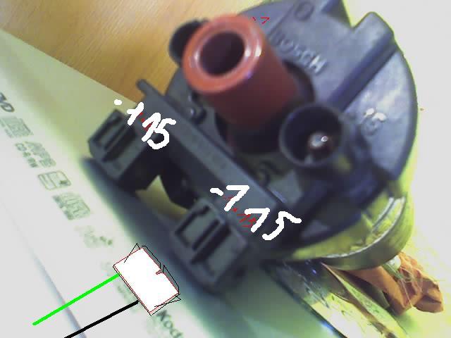

    Soderle,habe nun 4 zündsulen hierum liegen,und immer noch kein funke....
    Also jetzt bin ich mit meinem Latein am ende.
    Hat jemand eine idee was es noch sein kann?
    [auf dem kabel zur Zündspule ist strom) ;(

    das komische is ja,das auf der zündspule abgebildet ist wo kl15 und -1 ist.[vor der buchse fürn stecker.9]aber der stecker ist genau anders.also wenn der stecker auf der zündspule steckt,ist kl15 vom stecker auf -1 und -1 vom stecker auf kl15 der zündspule.aber habe es auch mal versucht rumzudrehen...das selbe...laut opel ist ds normal
    Grüne kabel ist kl15,führt strom bei zündung und start, SChwarze hat masse,also -
