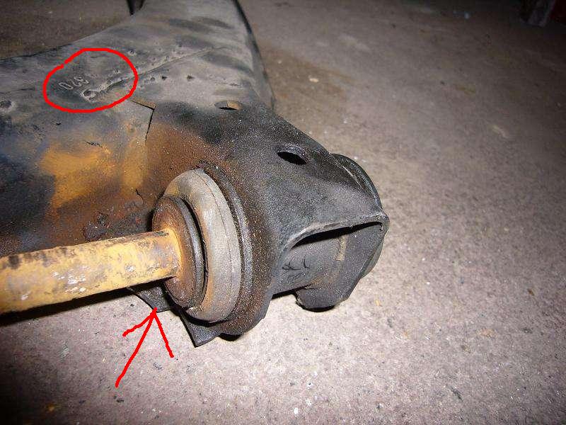

    So, ich hab die Querlenker nun rausbekommen..
    1.5 Jahre später.. o) Gut Ding will Weile haben.. o)
    Damals hatten sich echt drei ausgewachsene Männer mit
    Verlängerung, Caramba und Schlagschrauber dran versucht,
    war nichts zu machen. Gestern aber gings gar nicht so
    schwer, ich zerlege den kompletten Wagen gerade.
    Und nun nochmal zwei Fragen zu den Querlenkern:
    1. Die Schraube mit der Gummibuchse da drin, die hat auf
    der Gewindeseite noch so eine Scheibe angeschweißt oder
    so, die krieg ich doch niemals da raus (außer mittels Flex).. ?!
    Oder anders, wie kriegt man die Schraube dann wieder rein,
    selbst wenn eine neue Gummibuchse drin ist.. ?!
    Jemand meinte, die Schraube ist evtl. zweigeteilt.. kann
    ich mir aber nicht vorstellen.
    2. Der Querlenker hat eine Nummer, "320", eingeschlagen,
    was bedeutet die, ist das die Materialstärke oder so ?!
    Danke!.. o)

    -alle orginal gm teile haben eine eingeschlagene nummer...
    -die 'unterlegscheibe' die du meinst ist teil des metallkerns der buchse. der ist konisch....
    wenn die schraube in der buchse festgegammelt ist brauchst du auch neue schrauben, ich hab meine jedenfalls damals nicht da raus gekriegt...

    Ahh.. ok! Die Schraube kann man also eigentlich herausnehmen,
    in diesem Fall aber wohl auch nicht mehr, danke!.. o)
