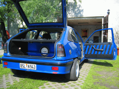

    Sorry. Mit Kunstleder kanst du das ziemlich vergessen. habe ich auch vor gehabt. Habe so eine bescheidene blaue Ausstattung. Zumindest kannst du die Nicht aus einem Stück machen. Kunstleder läßt sich nur sehr gering 3D ziehen.Da wirst du wohl im oberen, vorderen Teil Probleme bekommen.
    Bei dieser Art von Türverkleidungen geht das ganz gut. Habe es mit nem Kumpel mal in Kunstleder probiert. Die Freundin näht sauber ab und um und dann einfach rankleben.
    Bei den Türverkleidungen mit integriertem Türgriff/Armlehne bekommt man das Leder ums Verrecken nicht hingebogen. Das passt vorn und hintennicht. Für solche Verkleidungen mit Wölbungen etc. empfiehlt sich dann eher wieder Stoff.

    Bei der flachen TV ist es kein Problem. Ich habs bei mir Einfarbig bezogen. Das Kunstleder ca 5 cm größer ausgeschnitten als die TV, mit Kleber bestrichen, um die Kanten gezogen, verklebt und zusätzlich mit dem Tacker befestigt.
    War mein erster Versuch und ging besser als ich dachte. Echt keine Hexerei.
    Ach es gibt flache? dann ist das ja kein Prob. Ich habe die Besagte mit Armlehne:(.
    Mal sehen was ich da machen kann.
